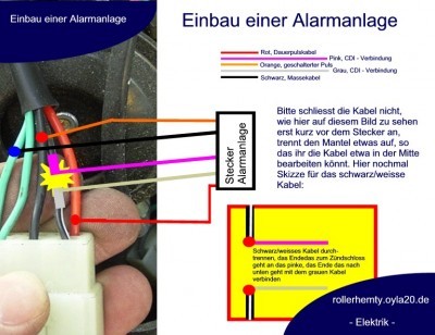

Да сделал я как тут!!!А скут не глохнет!!!!
Alarmanlage4.jpg [ 39.36 KiB | Просмотров: 5970 ]

Единственно только подключил не так как рисунке, это чёрный и красный провода от сигналки. Я их кинул напрямую к аккумулятору.

Я единственно только не понимаю, почему на фото чёрный провод от сигналки подключен к сине-белому???У нас вроде такого нет провода. У нас от замка вместо этих синих идут 2 зелёных.

Я чего-то не понимаю. На том фото что ты выше выложил
черный провод от сигналки подключен к одному из двух зеленых.
Нет там никакого сине-белого.

Ну вот! Он подключен (на фото) к зелёному, просто сразу цвет не разглядел :) , а я подключил на прямую к аккуму! Может в этом проблема?
