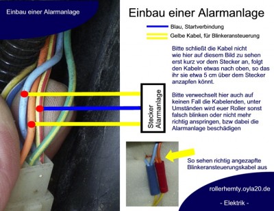

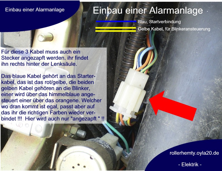

Один провод красно-жёлтый идёт на стартер.
Это правильный разьём:
Alarmanlage6.jpg [ 134.57 KiB | Просмотров: 8462 ]

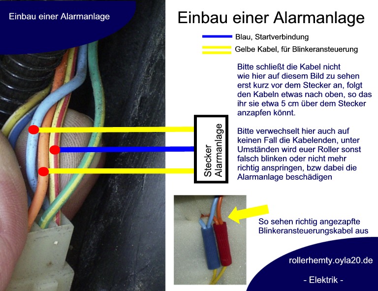

Да, на сигналке нету красно-жёлтого, он на скуте и ведёт к реле стартера. На сигналке синий провод. Красно-жёлтый и синий надо соединить в месте.

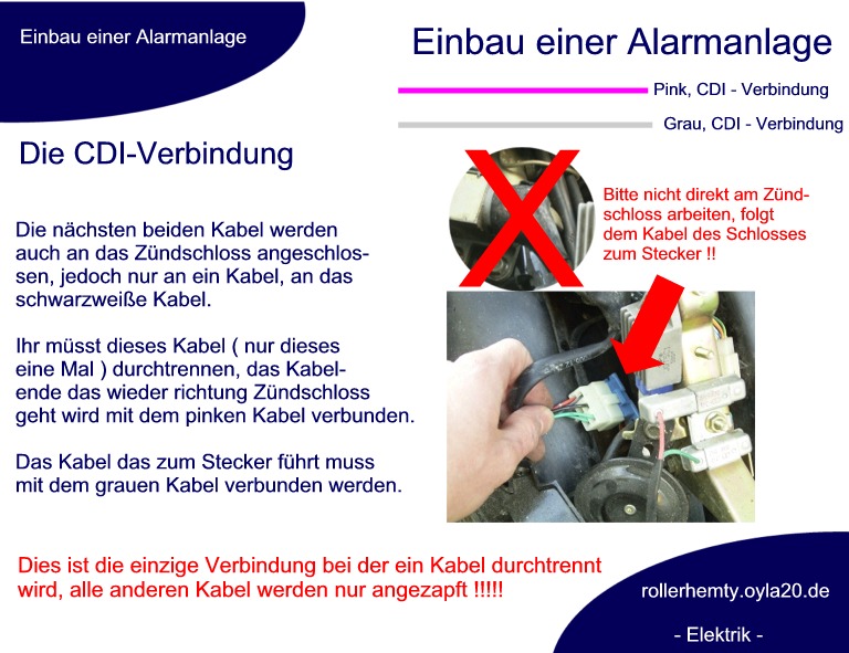

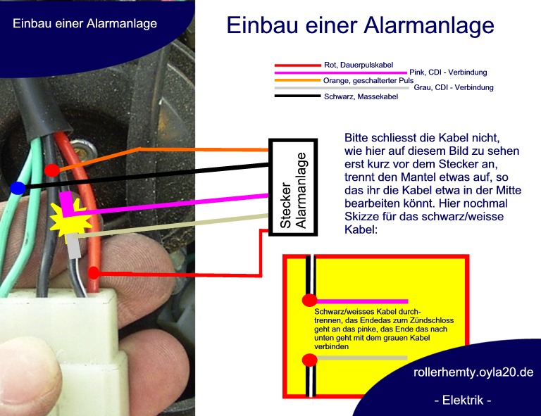

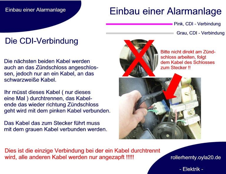

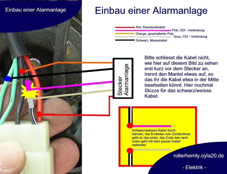

Серый и розовый подключаются к чёрно белому. Чёрно-Белый разрезается к замку подключается розовый, к CDI серый.

1) По первой картинке.
а) Что перечеркнуто крестом и почему?
б) Что за разъем показан? Как видно там синяя колодка соединена с белой. Откуда идёт белая колодка с проводами и откуда синяя?
2) По второй картинке.
Я так понял это увеличенная колодка с первого рисунка? Это колодка скутера на сигналку? Я не понимаю немецкий, что за прямоугольник Stecker alarmanlage?

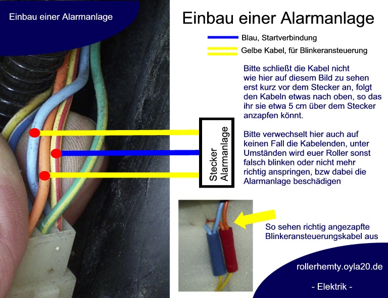

3) 3ий рисунок.
Тут уже две белые колодки с совершенно другим набором проводов. Что это за разъёмы?

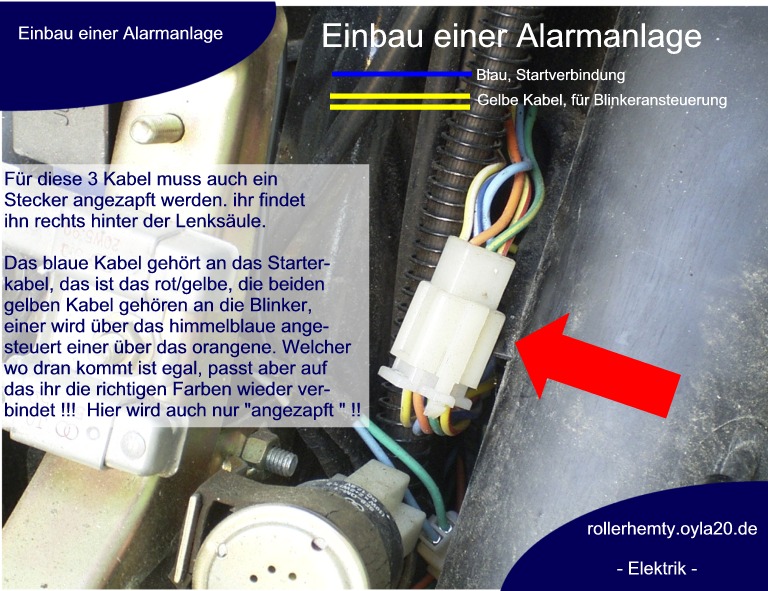

4) 4ый рисунок.
На что показывает желтая стрелка? Что за девайс на паролоне?
