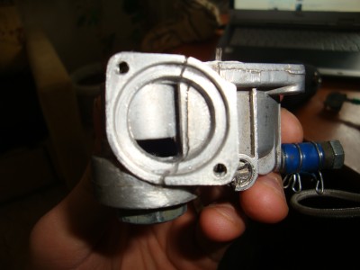

у меня такое дело было))у меня в попловковой камере та фигня что из дна торчит итломлена))
Комментарий к файлу: вон че я сделал)
DSC00888.JPG [ 23.58 KiB | Просмотров: 3321 ]
