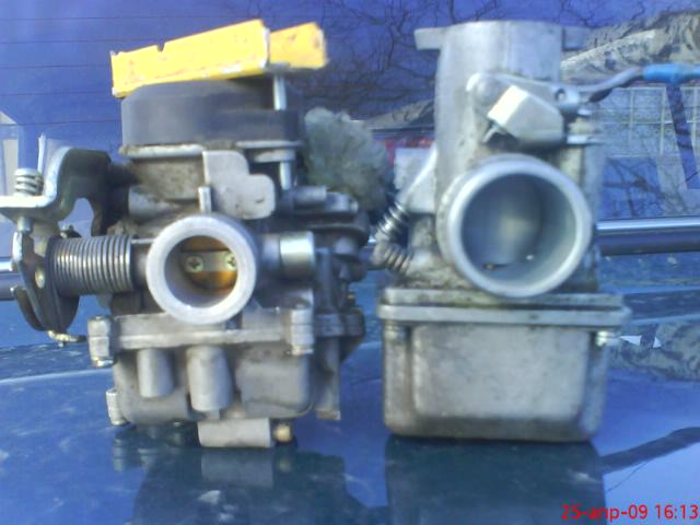

вот для сравнения
DSC00134.JPG [ 37.86 KiB | Просмотров: 6194 ]

Чисто явовский карб.. С 350кубовой.. Одним центральным жиклером неотделаешься... Там система экономайзера и хх недаст нормально работать если не поменять жиклеры.. А еще этот карб любит хороший воздухофильтр.. В него выплевывает топливо а потом втягивает, поэтому ему нужен "воздушный резонатор"..
