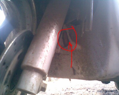

при торможении передним тормозом колесо трет пластик.

А можно поподробнее? Какой пластик трет, куда ухожит колесо?

место трения указано стрелкой-
Комментарий к файлу: вот фото
006.jpg [ 627.44 KiB | Просмотров: 6464 ]

Такое случается на слабой раме и срычажной викой. А какая вилка на Вашем скутере?

Это от того что незатянута вилка или разбило подшибник... В любом случае снимать клюв и смотреть...
Поправлю.. На фото телескопическая вилка)

Да телескоп. Увидел фото после отправки своего поста.

подшипник врядли, скорее вилка не затянута. :(
Как раз из за незатянутой вилки и "выбивает" подшибник...

Отрезать выступ, у меня такого выступа нету.
У меня самого крыло задевало за колесо при торможении, решил заменой крыла с двойного на одиночное с креплением на телескопах а не на вилке.

это трёт не об крыло! если затяжка, подтяжка и прочее всех элементов передней подвески резалта недаст, то отпили это место и всё!) но перед этим - семь раз отмерь один раз отрежь!))))))

Если трёт с покупки, то скорее криво собран.

варианты
1 конченые амартеры
2 незатянутая вилка
3 нештатная (высокая )резина
4 деформация вилки в следствии удара

Скорее битый)
