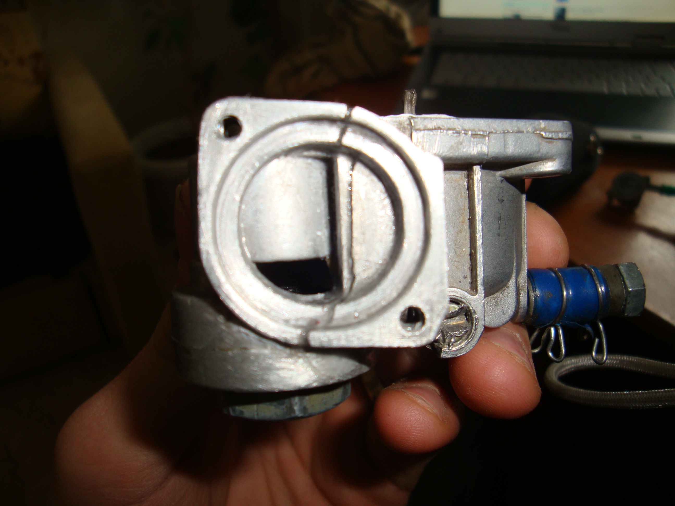

я тут случайно сломал карбюратор,точнее отколол кусок у места крепления кранчика.я его приклеил на супер момент,держал вполне достойно поставил прокладку побольше и собрал его,завел скутер все было впорядке не тек,ушел я не тренировку прихожу и ужасно воняет бензином,смотрю он отломился.и я еще заметил что прокладку раздуло немного...подскажите пожалуйста что можно сделать?может как то запоять или на какой то специальный бензо стойкий гетметик посадить?
Комментарий к файлу: вот вся проблема

Слить с карбюратора бензин и приклеить штуцер на клей на основе эпоксидных смол. Чаще всего их называют -"холодная сварка". После полного отвердевания (24часа) клей не подвержен действию растворителей и обеспечивает приличную фиксацию.

хорошо надо будет попробовать...а запаять не знаешь никак нельзя?

Можно, но требуются определенные действия, т.к. алюминий имеет оксидную пленку http://vksn.narod.ru/elektro/300e127.html

Аргоном тока сваривать.. алюминий простой сваркой не возмёш. Попробуй клей по металу на основе эпоксидной смолы как тебе посоветовали... некоторые из них выдерживают давление 300кг\см.
А лутше купить карб конешно :-D

новый карб это конечно хорошо но не хочется больно деньги тратить :-D
а в каких вообще магазинах этот клей можно найти и почем??
