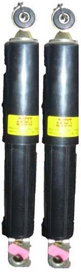

Снял амортизатор. Как его разобрать?
Комментарий к файлу: Такой же примерно. это от хонды
никак обычно. *JOKINGLY*

Yegor писал(а):
Обычно за углом стоит мусорный контейнер,а где то недалеко магазин запчастей.

dave писал(а):
а как тогда смазать?
А причем смазка рычагов рычажной вилки и разборка амортера?
