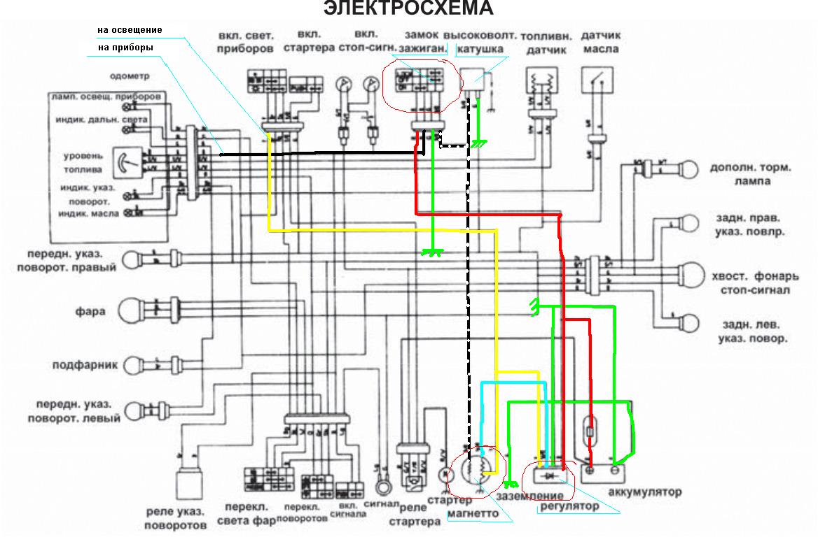

У меня вопрос такой: -forsage sting-2/50, когдато был на ходу пробег всего 400км, даже обкатку не прошел, вобщем мене он достался в разбитом виде и без катушки зажигания, но я пробывал енту штуку ставить от Honda Dio и от Yamaha Yog - искры нету. Пошел следующим путем:- 1)выдернул нах всю проводку оставил только несколько поводочиков те которые едут к регулятору (похож на камутатор) и к замку, лишними остались только желтый провод(от регулятора напряжения ) на освешение и черный от замка на питание всякой другой ерунды... ну и соответственно еще проводочег один на катушку черно-белый. Так вот, подскажите пожалуйста от чего может подойти катуха и есть ли где возможность купить оригинальную запчасть. Еще вопрос: - а может быть такое, что это проблема с магнето. Я проверял мультиметром сопративление и напряжение на проводе каторый подходит к катушке: - сопративление прыгает как положено от 0 до бесконечности (значит датчик холла или как его там работает), - напряжение на выходе при легком нажатии на кик 25-30В, при резком до 100В. ВОБЩЕМ тыркал я эти катушки и так и сяк, искры нет, даже рискнул проверить пальцем на пробой (открутил свечной колпачек, взялся рукой за оголенный провод, дернул, ожидая 25000В, но оказался болт.) Массу прозвонил, связь корпуса мотора с рамой отличная. Так что х/з.

2) Изучить схему зажигания скутера! Не ставят на скутер магнето, это тебе не Рига-12 с двигателем Д6. Датчика холла увы там тоже нет. А между генератором и катушкой зажигания ещё ставиться коммутатор.
3) Лезь в проводку, только тогда, когда знаеш, что к чему. А то так и сгореть недолго.

вот электрическая схема этого мопеда, на ней выделены провода которые остались и
красным выделено что у меня осталось.

датчик Холла там есть! надо ставить хитрую катушку от Сузуки Сепия и будет тебе счастье!

Спасибо за совет и за катушку, УРААААА!!! мопед завелся, но прокатится к сожелению не удалось, погода подвела. :)
