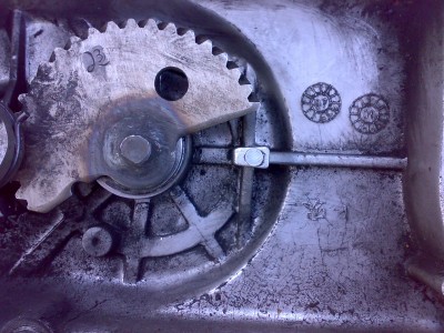

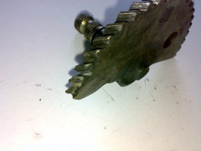

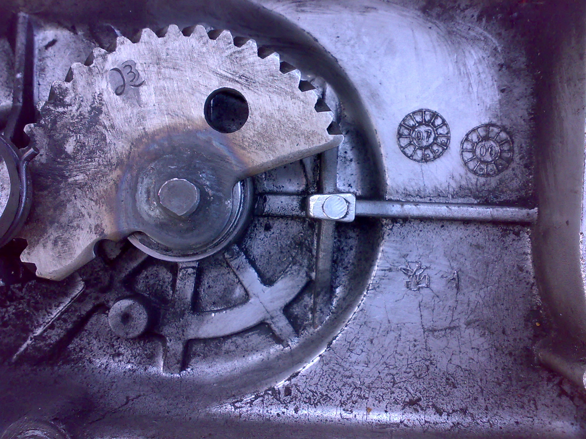

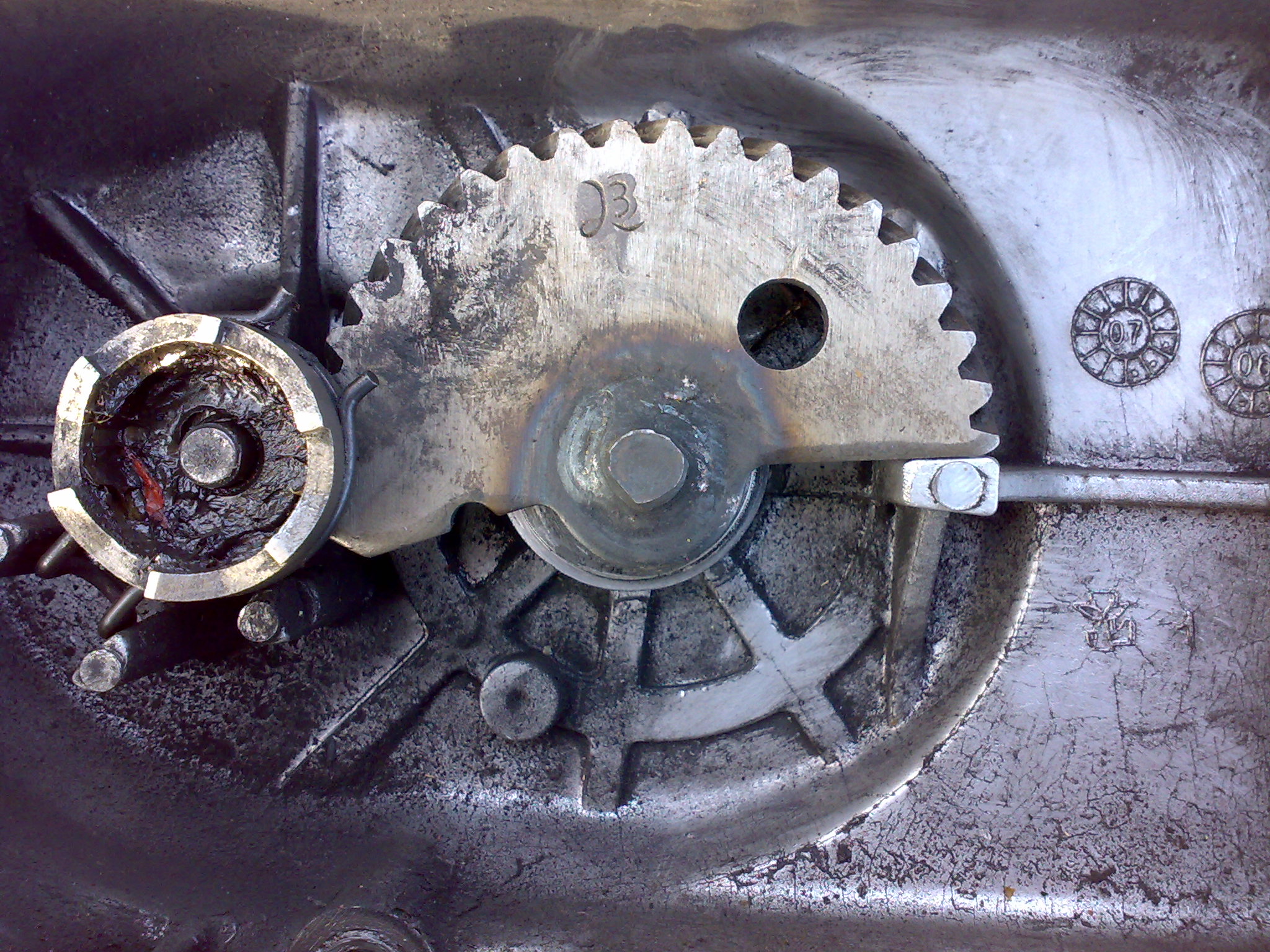

В последнее время скутер плохо заводился со стартера и поэтому приходилось заводить его кикстартером. И вот однажды после 2 резких пинков кик заклинил намертво в верхнем положении, когда снял крышку вариатора то обнаружил что 1зуб храповика кик стартера сломались и заклинили, с помощью молотка кое-как удалость расклинить шестерню и как ни странно еще и завести и доехать до дома. На следующий день кик опять заклинил. Стал разбираться, в чем дело, оказалось китайцы заварили один последний зуб, правда, непонятно для чего. Для ограничения хода полумесяца там и так есть специальный штырь, так что для меня это пока загадка может кто-нибудь объяснит для чего?

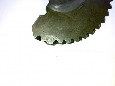

Решил исправить эту проблему , так как фрезеровщика у нас в деревне нет, взял самый тонкий круг для болгарки (1мм) и срезал сварку. Все собрал, специально дергал киком раз 10 подрят и ничего никаких намеков на клин. Причем храповик работает нормально даже не смотря на то что на нем обломило 3 зуба.
P.s. Если у кого тоже заварен последний зуб, я порекомендовал не дожидаться пока заклинит кик стартер, а сразу срезать сварку.
Комментарий к файлу: Собранный механизм кик стартера после доработки
16032009072.jpg [ 849.89 KiB | Просмотров: 8122 ]
Комментарий к файлу: Полумесяц после доработки его болгаркой
16032009077.jpg [ 371.46 KiB | Просмотров: 8124 ]

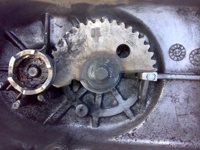

Комментарий к файлу: На фото видно сколько полумесяц не доходит до ограничител и получается что при обратном движении обратно останавливается за счет зубьев храповика
16032009071.jpg [ 772.94 KiB | Просмотров: 8117 ]
Комментарий к файлу: Китайская доработка полумесяца, но зачем?
16032009066.jpg [ 316.53 KiB | Просмотров: 8112 ]

Ну не знаю, что у тебя там клинило.... *ROFL* У меня почти также, как на фото 3, и всё нормально работает и работало, и я надеюсь, будет работать :)

видимо китайцы у тебя мало сварки на варили(брак),потому и заклинило.
Знакомуй купил в прошлом году новый скутер,до осени катался нормально,потом сдох акум и он решил первый раз за время эксплуатации мпела завести его киком,мажал он на кик от души и у него лопнула крышка вариатора,он купилновую,принеско мне ситарую чтоб я ему помог переставить мешанизм кика,перрвый раз такое видел, :-D *STOP* ,китайцы заварили полумесяц с двух сторон :-D :-D .
даже на двухтактных хондах пролумесяц с завода заварен.

Что тепер получается, будет кик соскочит с ноги, то он не остановится на сварке, а ударит по выступу крышки варика.
Такое решение менее долговечное.

В моем случае когда кик соскочил то заклинило зубья, и чтобы завести скутер пришлось снимать крышку и с помощью молотка расклинивать шестеренки, т.к. с электоростартера завести не получается.

ВОПРОС ОЧЕНЬ СРОЧНЫЙ. КАК ДОЛЖЕН СТОЯТЬ ПОЛУМЕСЯЦ?? ТАМ ОДИН ЗУБ ЗАПАЯН. ПОЛУЧАЕТСЯ ТАК ЧТО ЭТОТ ЗУБ НЕ ДАЕТ ПРОВЕРНУТЬСЯ ПОЛУМЕСЯЦУ И ХРАПОВИКУ.ЭТОТ ЗУБ 3 ПО СЧЕТУ. НА 2 ЗУБА ПОВОРАЧИВАЕТСЯ И ВСТАЕТ. ЕСТЬ ЕЩЕ ВАРИАНТ ПОСТАВИТЬ ПОЛУМЕСЯЦ МИНУЯ ЭТОТ ЗУБ ТЕ СВЯЗЬ ПОЛУМЕСЯЦА И ХРАПОВИКА БУДЕТ НАЧИНАТЬСЯ УЖЕ ПОСЛЕ ЭТОГО ЗУБА НО ТОГДА ПОЛУЧАЕТСЯ ЧТО ПОЛУМЕСЯЦ НЕ ДО КОНЦА ВОЗВРАЩАЕТСЯ(ОПЯТЬ ЖЕ МЕШАЕТ ЭТОТ ЗУБ)КАК ДОЛЖНО СТОЯТЬ???ПРОСТО Я НЕ ПОМНЮ НА СТАРОМ КАК СТОЯЛО ТАМ ТОЖЕ ОДИН ЗУБ ЗАПАЯН.ЗАВТРА ОЧЕНЬ НУЖЕН СКУТ
да, так и должен стоять

Кик ломает крышку оттого, Что нельзя ставить кик выше, чем горизонтально крышке вариатора, так полумесяц делает меньше оборотов коленвала, и люди стремяться их увеличить подьемом кика вверх.
Я так сдуру 2 крышки подряд сломал, пока разобрался в чем дело.
А заваривают зубья для того чтобы при нажатии на кик не было удара по полумесяцу кика, так как он уже стоит на шестерне храповика.
