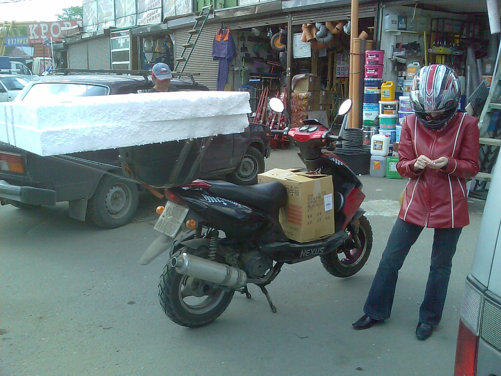

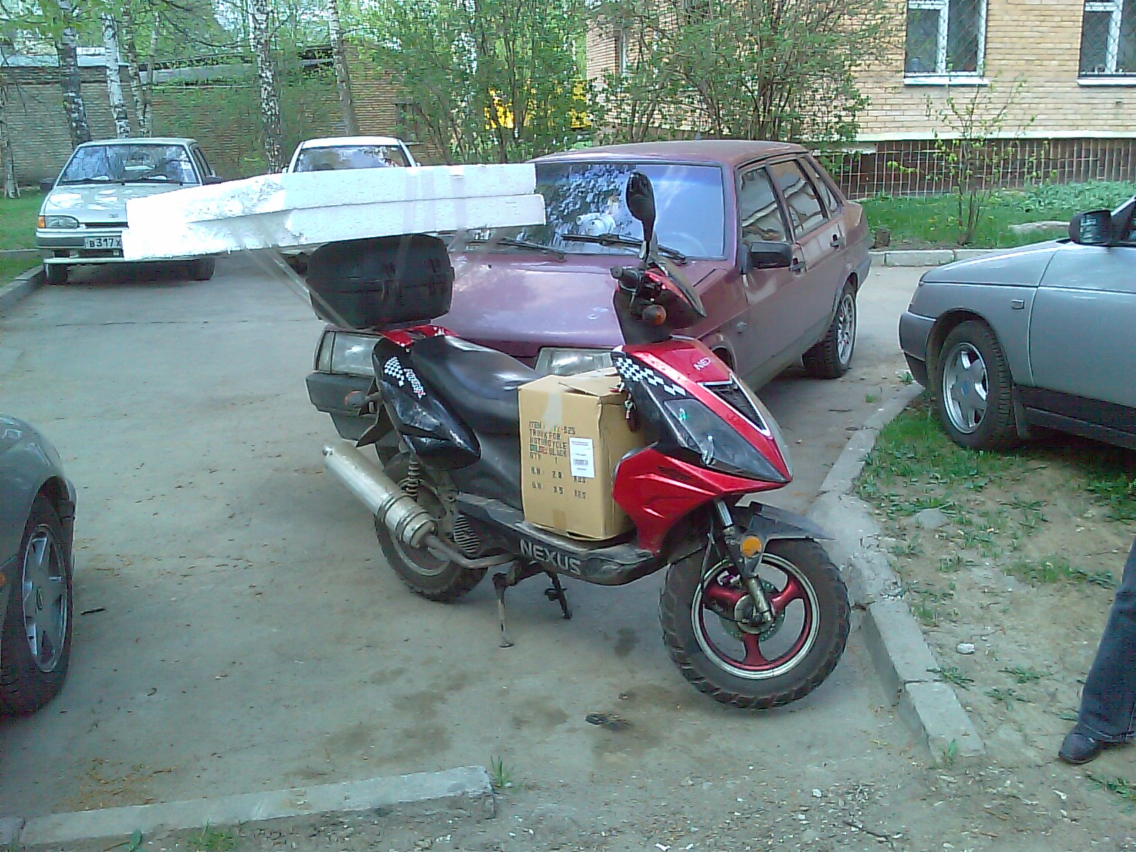

постояно надним издеваюсь вот так
перевёс на нём ремонт
На полу вёз ламинат 5 пачек, заметно играла, рама даже было страшно, что сложится по палам.

Это не издевательство, а нормальная эксплуатация. :-D
Я на свой частенько по 3-4 мешка цемента ложу или плитку или кирпич там где ноги ставить... и ничего. Вот только на поворотах плохо... :-[

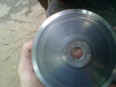

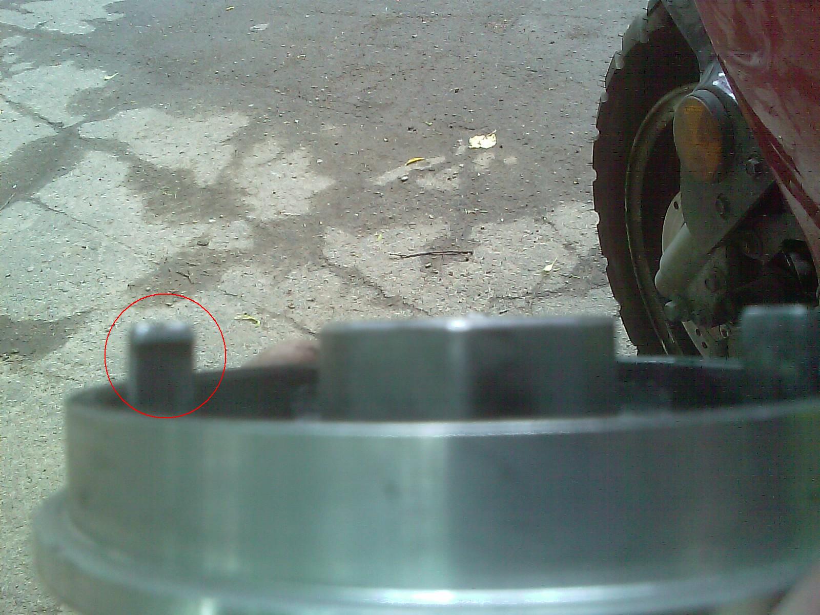

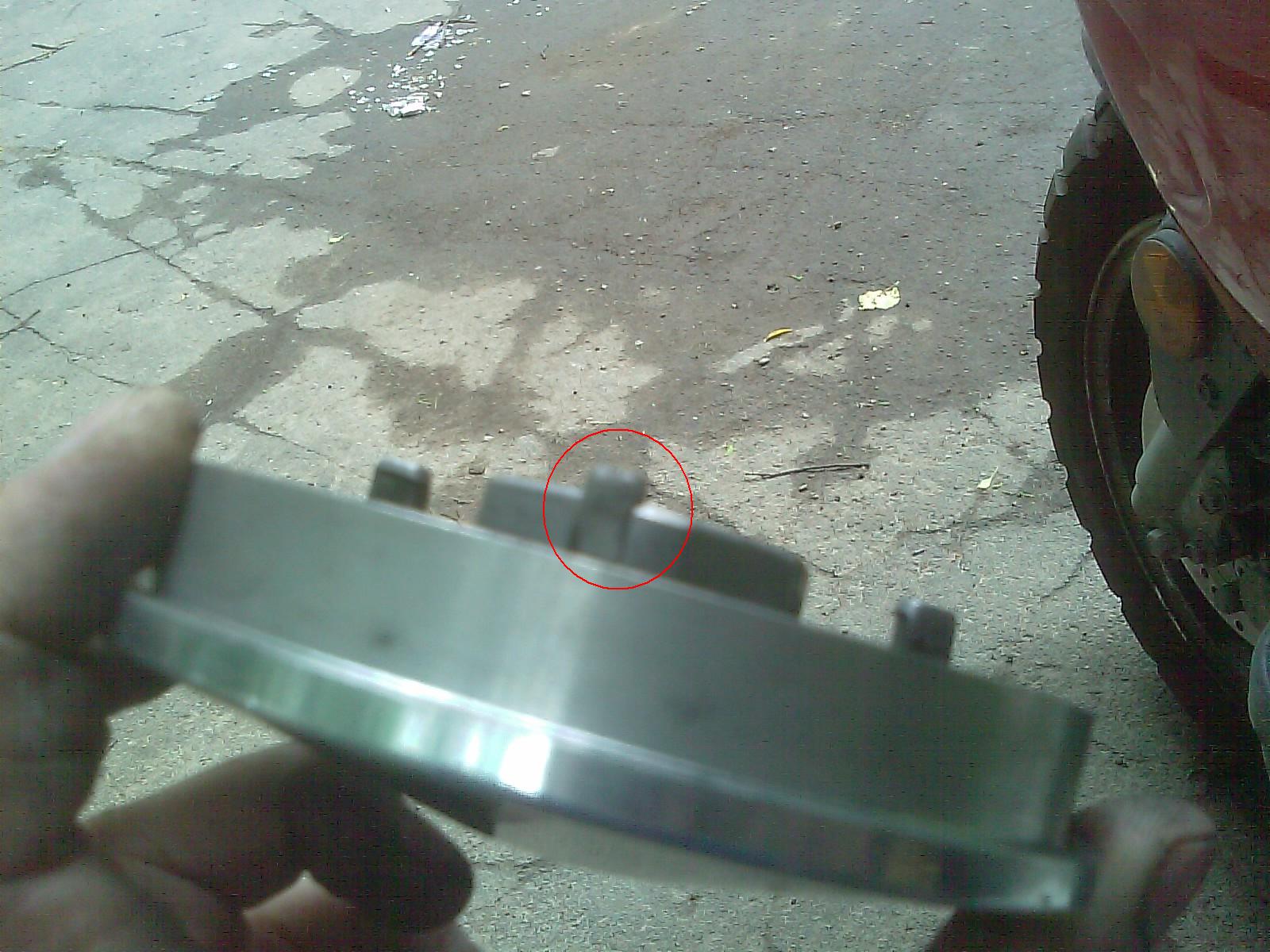

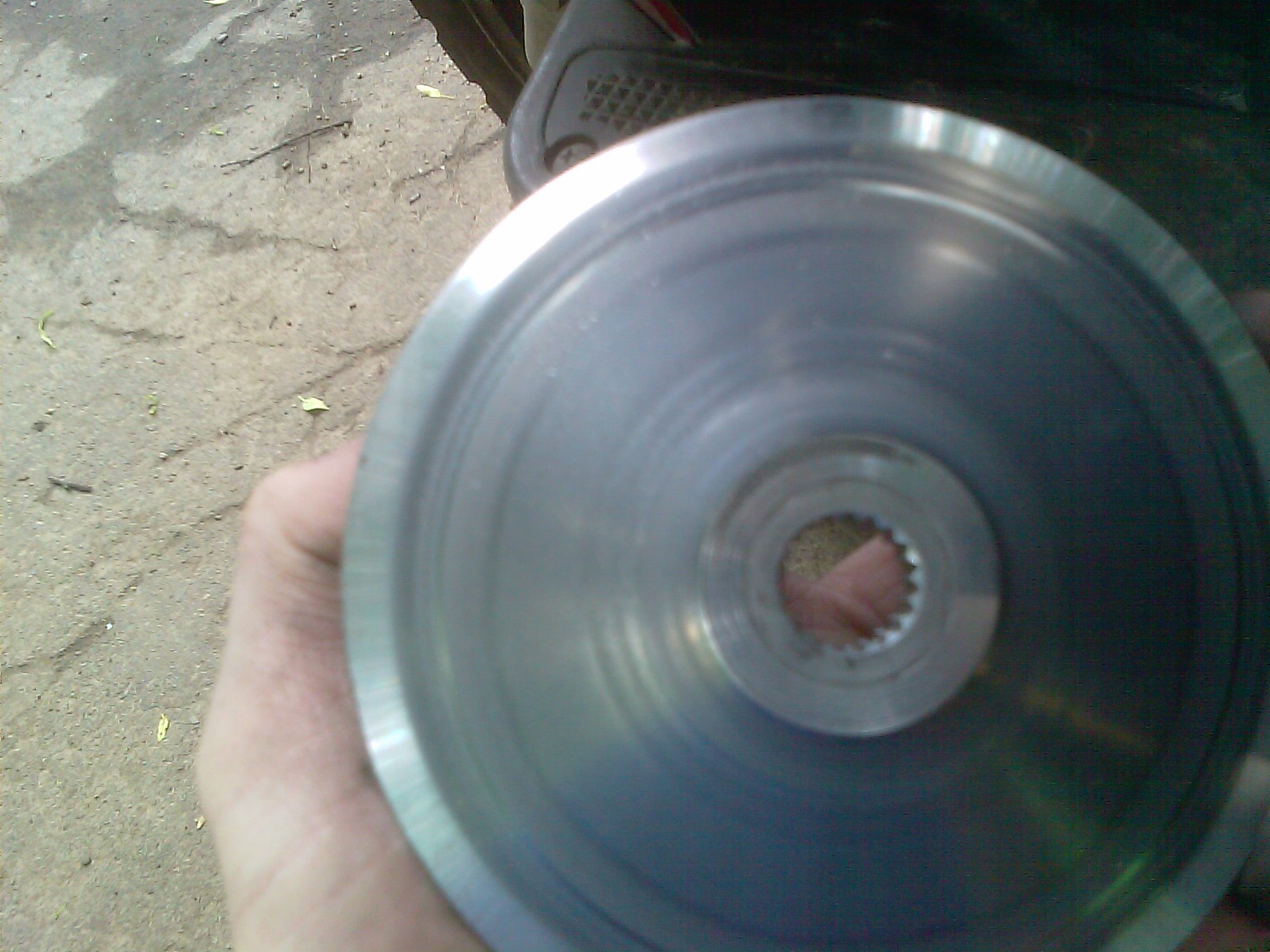

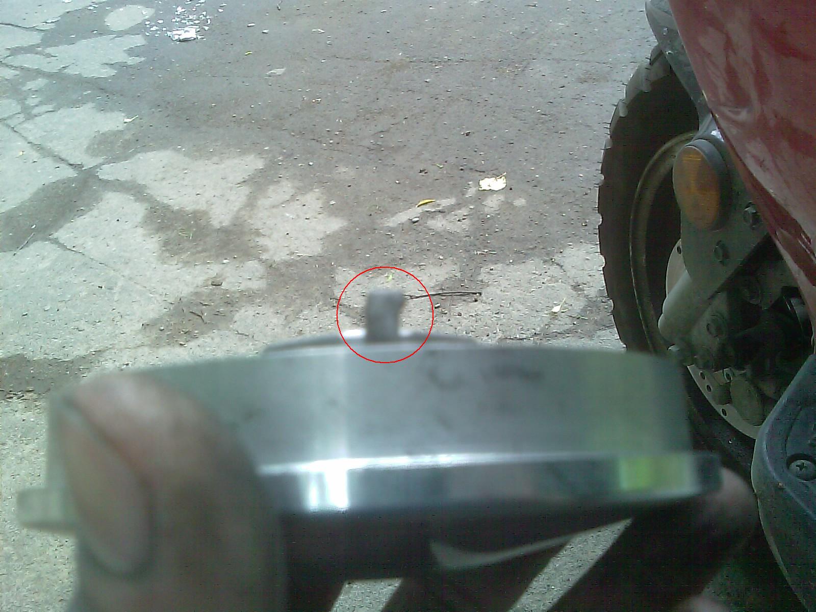

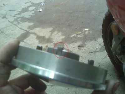

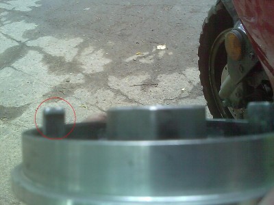

Через 10 000 км упала максималка на 10 км решил поменять грузы и обнаружил страную выроботку на напровляющих вариаторах
IMAG0092.jpg [ 351.49 KiB | Просмотров: 2548 ]
Комментарий к файлу: Из за получившегося упора ремень не выходил на прежний радиус
IMAG0091.jpg [ 251.5 KiB | Просмотров: 2544 ]
Комментарий к файлу: каблуки целые не сношены
IMAG0090.jpg [ 243.95 KiB | Просмотров: 2544 ]
Комментарий к файлу: выроботка в раёне 80 - 90 км/ч режимах
IMAG0089.jpg [ 224.04 KiB | Просмотров: 2545 ]
 Заголовок сообщения: Re: NEXUS MATRIX 150
СообщениеДобавлено: 10 Jun 2009, 22:28
Сообщений: 2239
Стаж: н/у
научись пользоваться фотоаппаратом. Нифига ж не видно. :)
