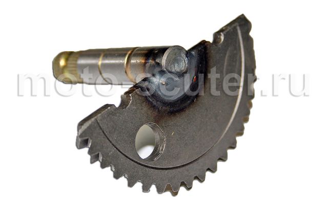

На холодный двигатель спокойно заводишь с кикстартер баз проблем с пол тырчка, когда прогреется сложно завестись, так как бывает что искра раньше проскакивает и поршень в обратную сторону, в связи с этим стал ломаться сектор кикстартера, а точнее зубья на нём, вот такой сектор:
00000003687.jpg [ 34.37 KiB | Просмотров: 5395 ]
Могло ли у меня зажигание стать опережающим после установки такой поршневой?
или проблема в другом? :(

Опережение зажигания от поршня не зависит.
Лучше замерь компрессию.
Только на полностью прогретом двигателе и со снятым карбюратором.

А прочитать форум лень. На 139QMB угол опережения зажигания НЕ РЕГУЛИРУЕТСЯ.
Проблема в том, что после установки ЦПГ 82сс и выше, стартер не может провернуть поршню, обкатается будет заводиться со стартера.
У меня до 700км пробега не проворачивал, хотя обычная китайская 82сс

GRO компресию не смогу замерять, нет такого прибора =\ но по опыту других тюнеров, кто ставил 90куб нараку, у них компрессия до 15 очков на горячий двигатель доходила)
Константин до устоновки 90куб, я себе устанавливал 82куб, её крутило без всяких проблем со стартёра, а с 90 куб никак =\
а из-за перелива может быть такое, что двигатель лигается?

Значит такая 82сс была :-D У меня 82сс лягалась только в путь, потом приработалась и с кика я уже и не помню когда заводил, но все равно заводиться только при полностью заряженном АКБ

но что мне делать? чтоб скут не так легался?
А то я уже 5 сектор поставил ((( задолбался на низ деньги изводить :'(

Кататься и обкатывать, для полудохлого стартера и акума, 90сс многовато будет. Притрется потери на трение меньше будут, стартер и акум должны справляться.
