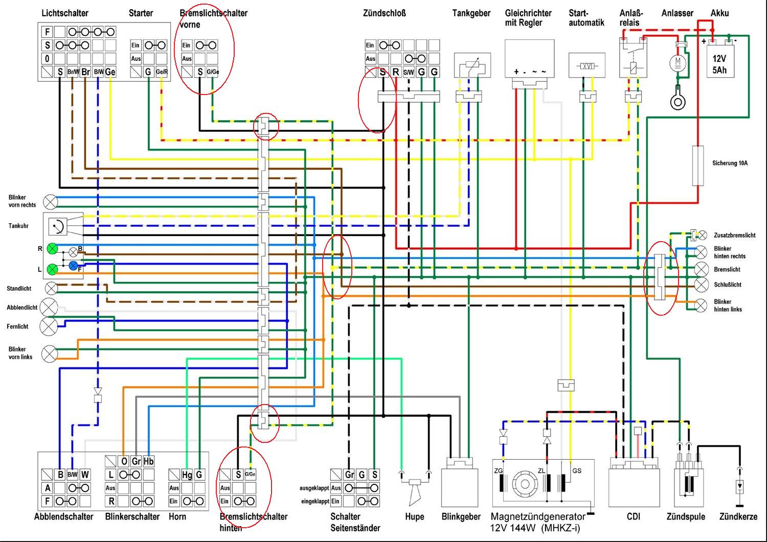

 Заголовок сообщения: Re: Не работает стопарь
СообщениеДобавлено: 28 Jun 2009, 08:16
глянь помеченные узлы, прозвони
15771c28ef26.jpg [ 248.76 KiB | Просмотров: 2464 ]
