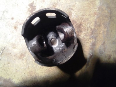

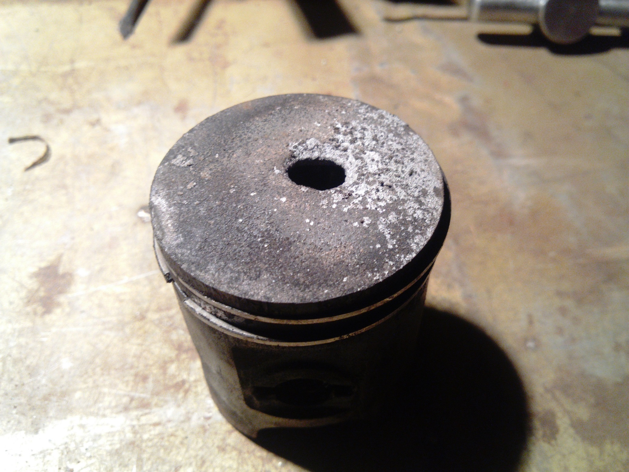

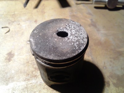

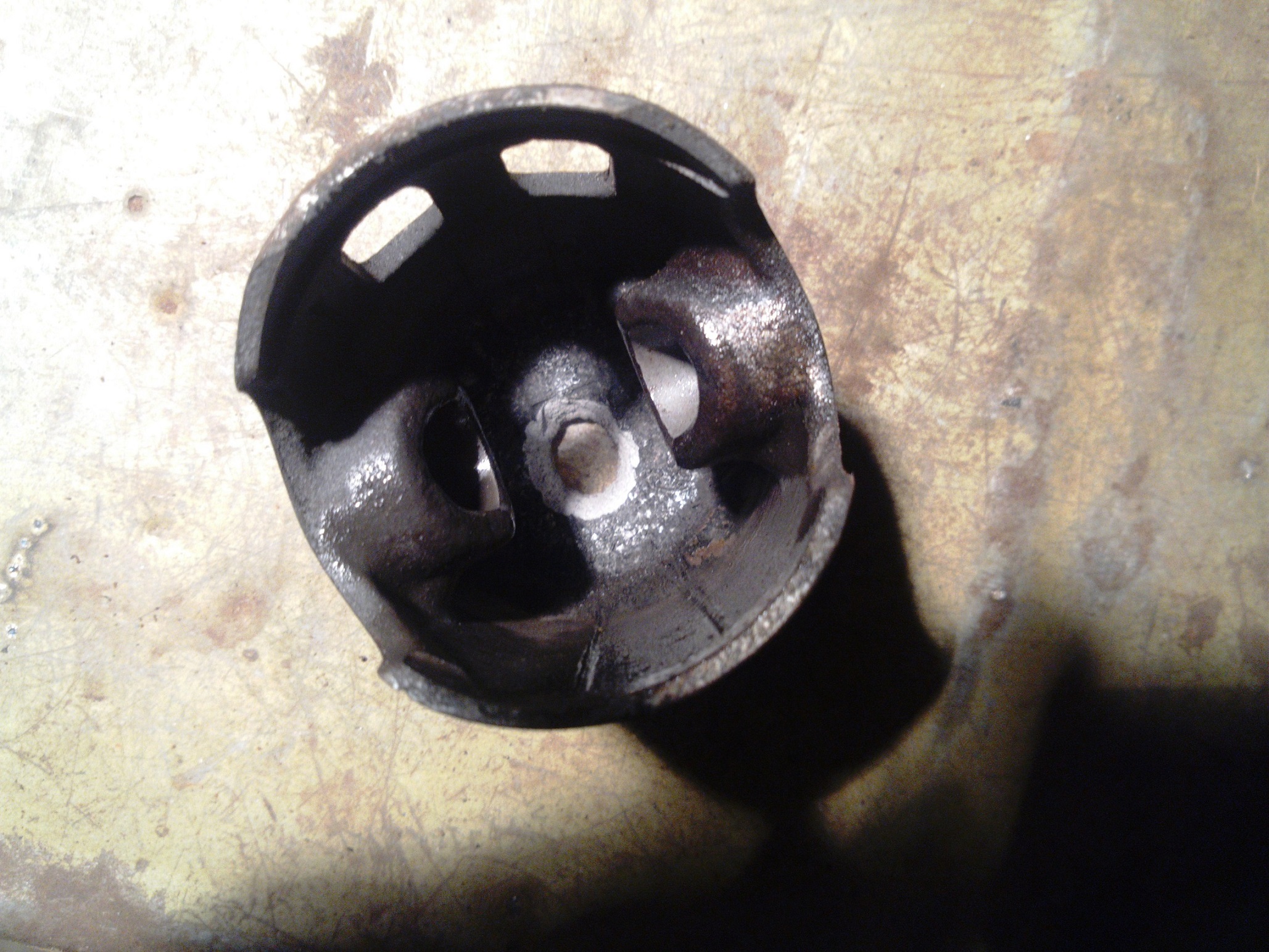

Вчера разобрал движёк, и нашел неисправность. Кстати, из чего поршни делают?
IMG_20131106_004915.jpg [ 880.93 KiB | Просмотров: 5142 ]
IMG_20131106_004847.jpg [ 910.39 KiB | Просмотров: 5142 ]
Из алюминиевых сплавов.
Следствие...или последствия.
