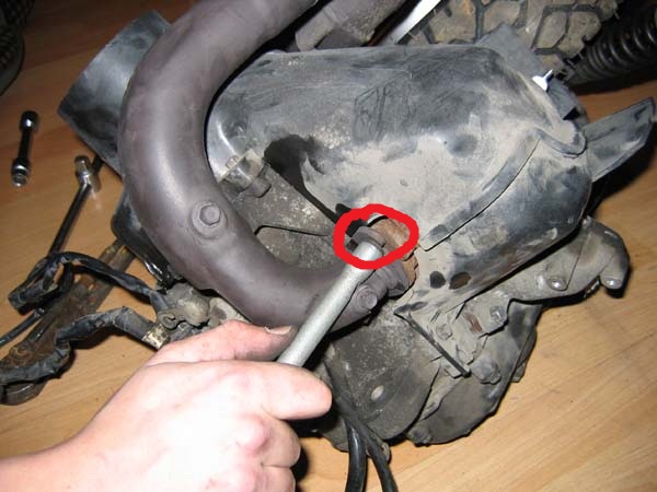

здраствуйте! подскажите пожалуйста, как можно выпрямить крепление глушителя к головке цилиндра, просто там вроде каленое железо и я боюсь что когда зажму в тиски и буду гнуть оно лопнет... жду ответов, заранее спасибо.
вот нашел в интернете фотку и отметил что я имею ввиду

Там из каленого железа ничего нет. Просто краска такого цвета.

конечно они не коленные в тисках вчера свои выкрутил))))))))) ;D

там обычная черняга типо нашей С3 можно и в тиски зажать
, и молотком рехтовать, и сваркой варить, и вообще все что хочеш с ней делать.

понятно, спасибо за ответы. только блин я теперь болт оторвал, теперь в головке цилиндра осталась головка, которая хрен высверливается (((

так. сегодня после 2,5 часов мучений болт был высверлен, но все равно глушитель в месте стыка отходит, вот соответственно вопрос: можно ли эту щель чем нибудь залипить? ... я не знаю, там изолентой?

поищи поронитовую прокладку, и подложи. ну там сколько нужно. она негорючая, термоустойчевая.

спасибо, а от 4 х тактного подойдет?

незнаю... ну там посмотри по размерам. или просто найди материал поронит и вырежи по размеру.
