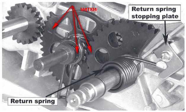

Помогите установить кикстартер по меткам. Устанавливаю шестерни, вал кикстартера обратно отходит и клинит. Как правильно собрать шестерни? Поиск по форуму к ответу не привел.

метки_кик.jpg [ 46.09 KiB | Просмотров: 6649 ]

Спасибо, буду пробовать.

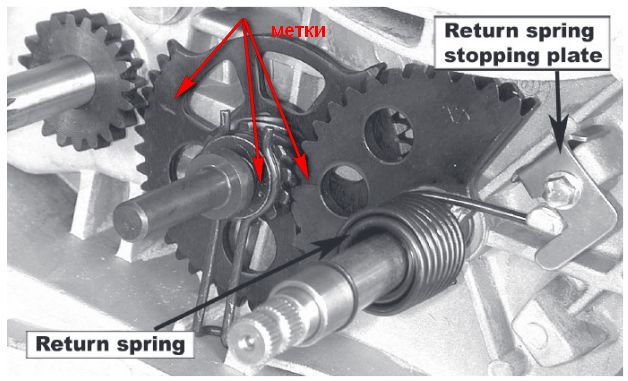

я немного не догоняю: зачем на зубчатом секторе наплавка сваркой. Он ей стопорится в другую шестреню и не сколько портит ее, хотя тоже есть такое дело, а перекашивает и поэтому крышку сложно надеть из-за этого. Ведь если бы не было этого наплава сектор и так бы уперся вограничитель и не сошел бы из зацепления с другой шестерней

мучаюсь сейчас тоже с крышкой это дурацкой просто. Ставлю шестрени крышку хлоп. и либо они соскучут либо при втором киканье ногой хло, трест и капут. разбираю. и сектор опять не там где надо.
Шестерню и сектор новые ставлю кстати.

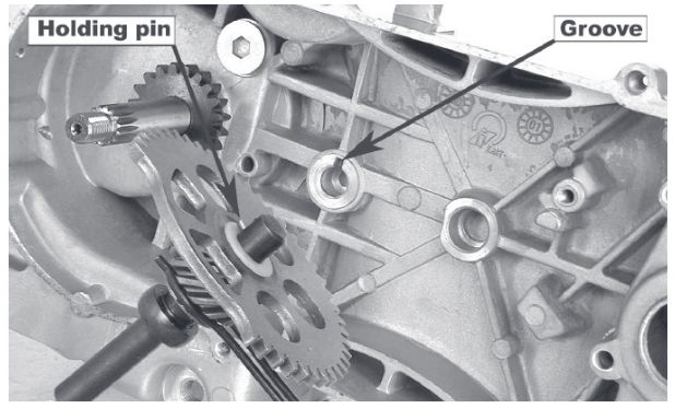

01.jpg [ 43.81 KiB | Просмотров: 6648 ]
На промежуточной оси есть штифт, при установке в картер должен попасть в паз.
Иначе крышка не станет на место, если только силком.

Ну да так и ставлю конечно. Штифт в паз. Но вот я когда пружину натягиваю и завожу ее на место сектор давит немного не венец кикстартера и перекашивает его. Думаю это не очень хорошо. Почему если там есть штатный упор для сектора то делают чтобы сектор не в этот упор упирался а останавливался об венец кикстартера наплавкой?
 Заголовок сообщения: Re: Метки кикстартера
СообщениеДобавлено: 11 Aug 2009, 13:16
Это для того, чтоб шестерни на ходу не бринчяли друг о друга.
СообщениеДобавлено: 11 Aug 2009, 13:27
Увеличил фото... и если убрать напайку, то сектор на верняка выйдет из зацепления.
У меня лично при разборке, сборке проблем не возникало.
