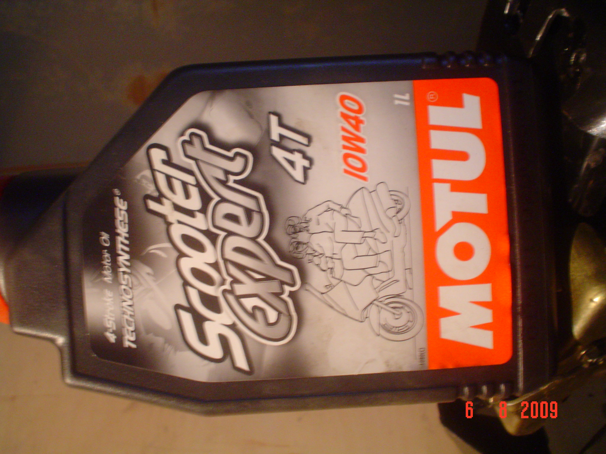

Масло покупаю в сктермагазине которое советуют продавцы.Денег на масло конечно же не жалко и я бы купил любое,хоть по штуке за литр.Это стоит 400р.Спрашивал можно ли автомобильную синтетику,не советуют,мол у нас обороты выше.Кстати на банке написано SCOOTER,вот фото.А это с сайта производителя Scooter Expert 4T 10W-40
Моторное масло для 4-х тактных двигателей скутеров. Technosynthese®.
Цены
1 литр - 325р.
2 литра - 650р.
Применение
Специально разработано для скутеров, применяемых в городской черте. Все типы 4-х тактных двигателей в скутерах. Совместимо со стандартным и безсвинцовым топливом.
Характеристики
Категории API SH - CCMC G5
Основа масла Technosynthese® и специфические сверхмощные присадки против трения значительно снижают внутреннее трение в двигателе и снижают износ. Масло обладает великолепной сопротивляемостью к высоким температурам, что очень важно во время остановок на «красный» свет. Вязкость масла SAE 10W-40 соответствует самым строгим запросам и рекомендациям конструкторов и заметно обегчает запуск двигателя при низких температурах. Антиокислительное, антикоррозийное, невспенивающееся.
Рекомендации по применению
Замена: по рекоменациям конструкторов и по собственному усмотрению. Может смешиваться с синтетическими и минеральными маслами.
Физико-химические данные
Класс вязкости SAE J 300 10W-40
Плотность при 15° С (59° F) NFT 60 101 0,881
Вязкость при 40° С (104° F) NFT 60 100 79 мм 2 /с
Вязкость при 100° С (212° F) NFT 60 100 13,5 мм 2 /с
Вязкость при -20° С (-4° F) NFT 60 100 3300 мПа/с
Индекс вязкости NFT 60 136 175
Точка вспыхивания NFT 60 118 220° C / 428° F
Точка изменения текучести NFT 60 105 -30° C / -22° F
TBN (щелочное число) ASTM D 2896 10,6 мг KOH/г

Это все конечно хорошо, всякие там циферки и т.д. Но у тебя приведена вязкость максимум для 100грС, а рабочая температура в районе уплотнительного кольца свечи достигает 140гр. (Проверялось термопарой,установленной под свечу).Вот и думай. А продавцам в магазине особо доверять не стоит. Они порой такую ерунду несут, что просто диву даешься. Про обороты это вообще порадовало. Как обороты влияют на масло? Если ты связан с автомобильными двигателями, то должен знать , что на турбированных двигателях турбина развивает десятки тыс.об/мин. и ее подшипники смазываются тем же маслом из картера. А для этих двигателей необходимо лить масло 10W60, такое как Кастрол ЭДЖ СПОРТ, Моби1 СуперСинт и т.д.
Такие масла возможно нельзя применять на мото-технике, где сцепление работает в масляной ванне,т.к. в эти масла добавлены антифрикционные присадки, и сцепление может начать пробуксовывать. И то в серии масел MOTUL есть синтетика 10W60.
А вообще на нашем форуме эта тема ни раз поднималась. И приводились статьи по независимым экспертизам испытаний разных типов масел по влиянию температуры.
