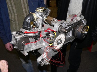

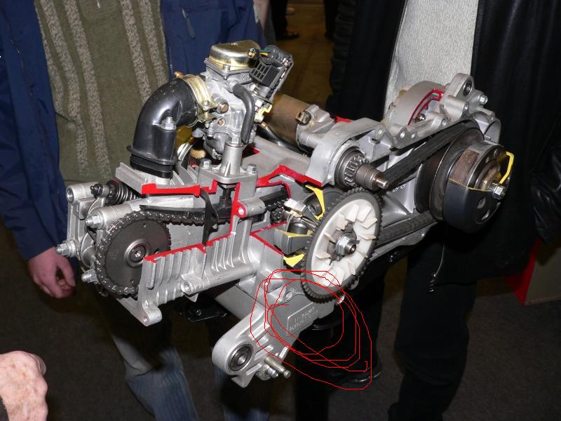

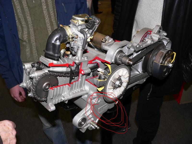

самое простое-
4 такта справа горловина под масло,свеча сбоку
2 такта горловины нет,есть бачек под масло,свеча по центру
тип двигателя выбит на нем(в красных кругах :-D ):
