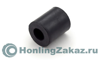

полетел,износился саентблок рамы крепления двигателя на скутере типа кпи хусар ,не те которых два ,а тот который один .В инет магазах не нашел,размер не знаю.Может кто подскажет есть ли аналоги от ваза или от др --?

Не вот этот-ли имеешь в виду: http://honlingzakaz.ru/product_info.php?products_id=985

Спасибо за подсказку,да ,похоже он ,-- демпфер .Есть ли аналог этой запчасти от ваза или др авто -?
(через инет 100 +200=300р и 2 недели ждать )
Кто знает его размеры ---????,можно ли его заменить например изготовленным из пластмассы (фторопласт итд)-?

Судя по фото этот сайлентблок -демпфер не имеет ни внутренней ни внешней металлической втулки ,если не ошибаюсь -?
В таком случае ,если нет в наличии этой запы ,вопрос можно решить проще и эффективнее ,- залить пространство занимаемое демпфером ---ГЕРМЕТИКОМ.Это позволит произвести ремонт не выкатывая двигатель.Какие будут возражения против предложенного метода -?

Этот метод не прокатит. Я себе делал демпфер из сайлентблока какого то ВАЗа точно не помню. Просто пришёл в автомаг с демпфером и подобрал. Потом отдал токарю, он высверлил внутреннюю втулку, диаметр как раз подходит, а так же длину и наружный диаметр подогнал. Делал 2 шт. один в запасе лежит. Если надо завтра вечером размеры готового демпфера напишу. Могу заехать в магаз. и посмотреть как этот сайлент называется. Резина у него хорошая, ходить я думаю будет долго.

Там резина нужна жёсткая. Демпфер служит что то вроде ограничителя движка при нагрузках (ввер вниз) и когда на подножку ставишь, то двиг опирается на этот демпфер. И я считаю что герметик таких нагрузок не выдержит, его просто выдавит оттуда.
А втулки в демпфере нету. Если бы была втулка, то на каждой кочке двиг издавал металлический стук.

Выкладываю размеры демпфера.
Длина - 40мм
Диаметр - 40мм
Внутр. диаметр - 21мм
