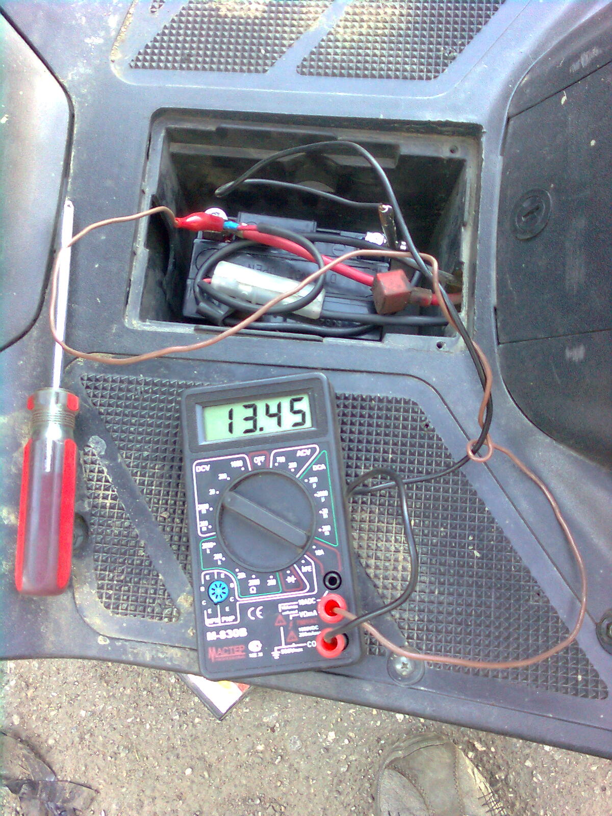

Всем привет!
Проблема в следущем:
Умерла предыдущая АКБ, как выяснилось был перезаряд (напряжение 14 В на ХХ и росло с оборотами больше чем до 20 В) (Для понимающих, и перегорал постоянно головной свет). Заменил реле-регулятор напряжения и купил новую АКБ (4 Ач). Поставил все на скутер и решил проверить.
Для начала измерил постоянное напряжение на неподключенной АКБ: 12,87 В.
Потом подключил к минусу АКБ провод массы скутера, а в разрыв плюса АКБ и второго провода включил Авометр в режиме измерения тока:
- при Не работающем двигателе 0,00 А;
- при заведенном 2.00 - 3.00 А (да-да, два-три Ампера!), а должно быть, я так понимаю, 0,3 - 0,8 А (10 - 20 % емкости АКБ);
Теперь решил посмотреть напряжение на подключенной АКБ и работающем двигателе: подключил к плюсу АКБ второй провод и к выводам АКБ подключил мультиметр в режиме измерения постоянного напряжения:
- на ХХ: 14 В;
- стабилизированное напряжение 15 В. (чуть звавышено, но и не 20+, кроме того, именно отслеживается четкая стабилизация!)
Только я обрадовался (правда, помятуя о большом зарядном токе, радовался не сильно :) ), подключил реле поворотов, проверил клаксон (все это не работало без АКБ), естественно, пустил несколько раз двиг с кнопки (как это приятно!), как вдруг обнаружил, что граница стабилизации сместилась в область 17 В.
Это уже никуда не годится! Врубил свет, поворотники и стопак - упало до 16 В.
После зтого проверил напряжение на подключенной АКБ при НЕ работающем двигателе: 13,45 В.
Не хочется убивать еще обну АКБ, не из гуманизма, конечно, а из соображений экономических.
Что я делаю не так, и как это исправить?
В качестве постскриптума:
Поменял недавно колпачек свечи. Я так понимаю продали мне его без фильтра помех, ибо теперь не работают бортовые часы, постоянно обнуляются (высвечивается 12.00; на НЕработающем двигателе - идут, после пуска сбрасываются на 12.00) и с мультиметром временами творится что-то неладное: будучи НЕподключенным, светятся какие-то показания вблизи работающего скута!

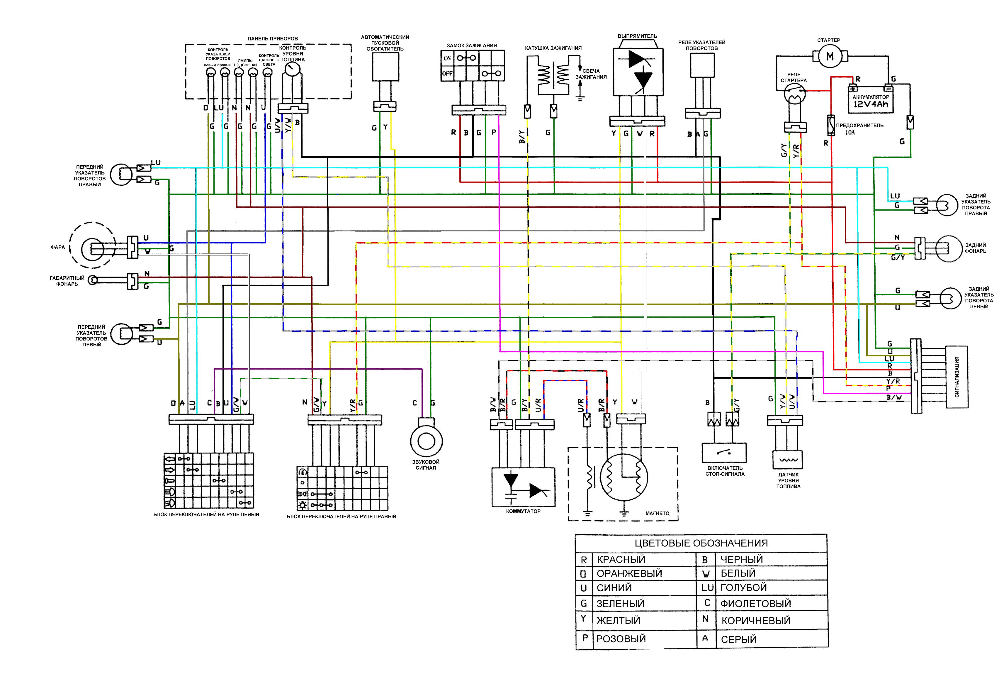

В том-то и дело, что никакого балластного сопротивления у меня нет, предпусковой обогатитель подключен, как показано на схеме, а головной свет можно выключать...
А можно схему с балластным сопротивлением увидеть?
