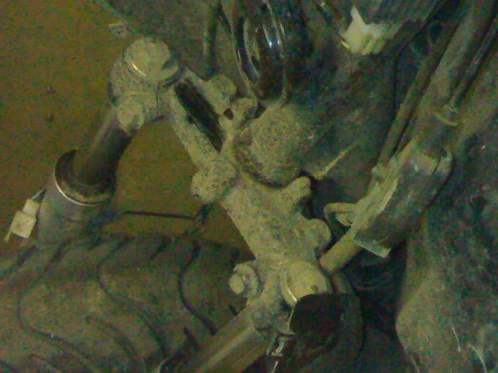

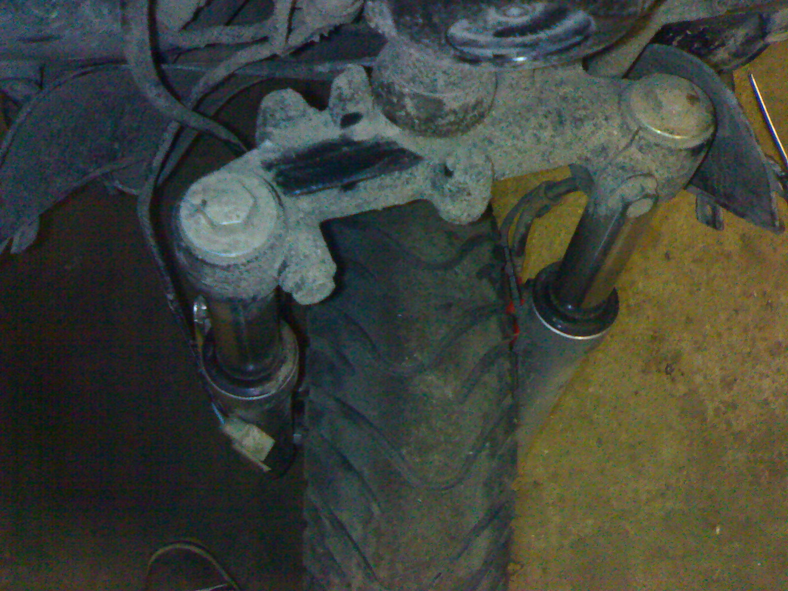

Вот упал и погнулась вот ета канструкция.На фото видно что левый(если стоять передом к скутеру)амортизатор выперает вперёд.На фото колесо ровно прямо стоит.Что можно с етим сделать и выравнивается ли ето?

Погнул траверсу, ИХМО выпрямить можно, но сложно...

Ровняется элементарно при помощи БООльших тисков и рычагов,НО!
Только как временная мера,чтоб съездить новую купить.
Большая вероятность что когда будеш ровнять гденить пойдут трещины хоть и микро.
Я свою выкинул и купил новую,это не та деталь на которой надо экономить.
Жизнь дороже.

Я из лыткарино,вообщем недалеко.Значит свими силами не получилось выгнуть)))погнута она в самом крепком месте где большой слой метала))Зажимал в тисках.Пихал железную трубу вместо под перья и пытался выпрямлять...фиг чё получилось :) Сегодня пойду к жестянщикам автогенкой нагревать буду

всё всем спс траверсу выгнул с помощью автогена и длиной трубы)))терь как новая...вот только жалко уже прочность не та будет
