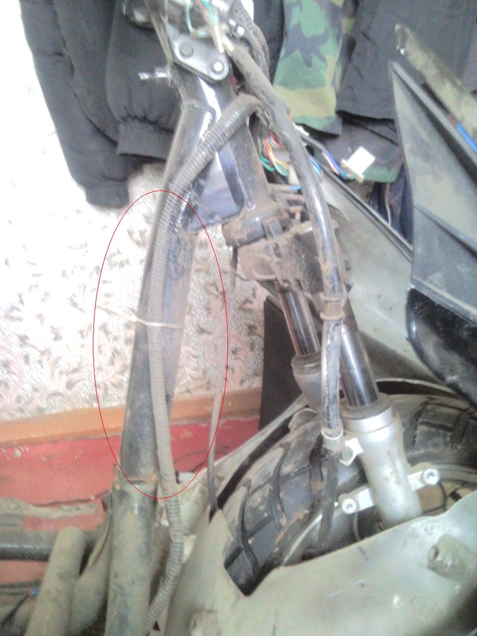

Всем доброго времени суток!!!
*HELP*У меня такая проблема, после падения погнул раму впереди, переднее колесо теперь трется об пластик, вилка не пострадала. Кто сталкивался с подобной проблемой подскажите пожалуйста что можно сделать в этой ситуации? Конечно можно нагреть и пыправить, но это плохо скажется на жесткости металла, кто что думает?

Фото желательно

Хренасе! Этож из какого г..на сделана рама?
Я почему спрашиваю - по опыту сперва гнется траверса, потом заклинивает перья вилки, и только потом, если траверса к этому моменту не обломилась, гнется рама. Проверь эту самую треверсу - может дело вовсе не в раме)

вот фото. кажется что согнулась здесь, у кого какие мысли?

На фото не видно, но потрескалась ли краска в месте предполагаемого изгиба? если да - то действительно деформация имеет место быть.
Изгиб по большому радиусу, краска, визуально, цела. Рама согнута и ближе к месту крепления рулевой колонки. Для достоверности, возьми металлическую линейку и приложи вдоль трубы.

Рама конечно подозрительная,пластик проверял?Может пластик оторвался и трёт.
А если действительно погнулась,то сделана она из люминя *ROFL* а поправить можно,прочность не нарушится,да и в любом случае ты уже ничего не потеряеш,хуже не будет.

нет краска цела, пластик на своем месте просто колесо ушло назад а руль вперед примерно на 3-5 см, какие еще будут мысли как поправить ее не нанеся ей вреда?

В месте изгиба с наружней стороны(со стороны сидения) пропиливаем болгаркои раму на 2/3, выравниваем раму(сгибаем в месте пропила), завариваем ел.сваркой то что прорезал.
Место где согнулусь рама есть смысл усилить. 30см аналогичной прубы режим вдоль и навариваем на проблемное место как "шину" на поломаную ногу.
Без такого усиления ездить опасно!!!!
Сам подобное варил, траверсы ровнял и на этом езжу.
Нормально всё будет, даже лучше чем до этого.

Конечно вариант но возни слишком много, а просто выпрямить ни как нельзя чем нибудь типа трубогиба?

Какая возня??? Пол часа аксимум(если сварка своя).
Если сварка есть только у соседа по гаражу то прийдётся весь вечер с ним водку пить с большими перекурами.
Как варить будете пластик накрывайте чтоб сваркой его не обосрать.

да не...идея со сваркой и болгаркой конечно не плохая,но есть одно "но":
если деформация была на раме а не на траверсе то эт все...объясню-
снизу получается гормошка,которая распрямляется при обратной деформации,сварочный шов даст досточно хорошую связь только стыкам пропила, можно и за армировать,как предлагает dark.bel,но эт действительно работка,которая не для каждого,тем более,я думаю ты dark.bel со мной согласишься,гнется не ровно,а по дуге,мать ее так!то есть это нужно быть как минимум Пикассо в сварке,чтобы ровно все получилось.
RamSpeed кожно поробовать газом нагреть...на холодную у тебя рама треснет-там стенка тонкая,и потом хрен ты ее в трубогиб засунешь.
не,хрена лысого!(фото поближе посмотрел)
я ща раскажу что надо сделать:
1. сдуть нафиг "триугольники" и ту трубку,куда травеса входит.
2. опять же газом греть и ровнять раму.
армировать уже изнутри цельной трубкой,причем трубка должна точно под внутренний диаметр садиться.
почему изнутри-потому что там место неудачное,очень близко к стыку,причем армирующая трубка должна выступать на пару мм,
3. и тоже вариться к той трубке,в которую траверса входит.грубо говоря,должен получиться шов,который держит в основном армирующюю трубку,впринципе изнутри армирующей трубки можно проварить...
вот это точно будет держать!
