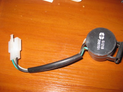

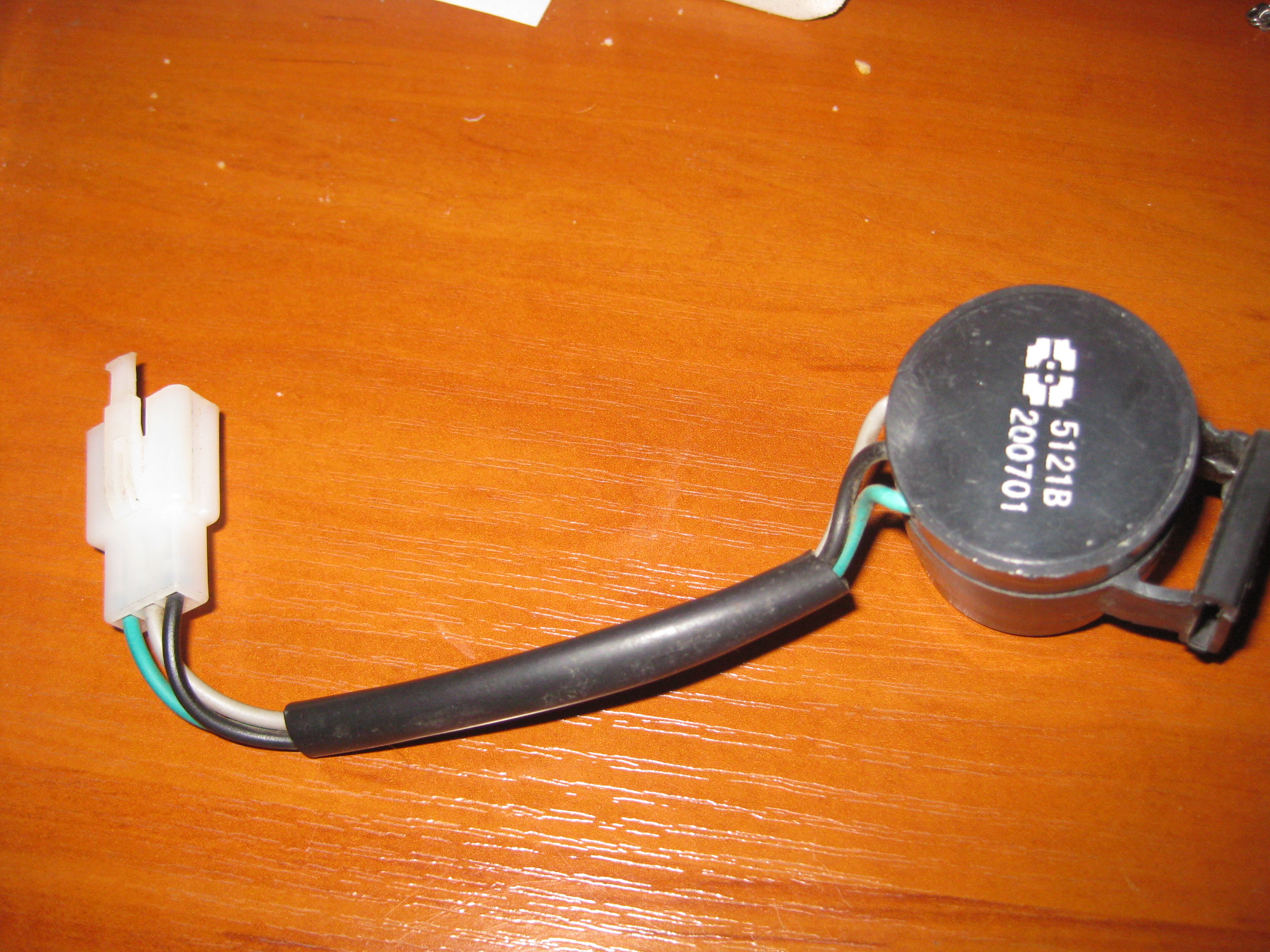

Ехал все было нормально вдруг из под так называемого "копота" стал доносится звук коротания какбудто что-то замыкает, датчик бензина начал дергаться , двигатель чихать в итоге скут встал. Завожу держа на тормозе (газа не даю), тока отпускаю тормоз он сразу глохнет , а с зажатым тормозом все хорошо. (до дома пришлось ехать на полу зажатом тормозе). В гараже разобрал завел на зажатом тормозе и услышал сильный треск из вот этого устройства цилиндрической формы с написями: 5121В и 200701 имеющего 3 провода (Зеленый, черный , серый)
IMG_1601.JPG [ 1.05 MiB | Просмотров: 3276 ]

http://admin.gx-moto.ru/core/uploads/b9.jpg
3.Реле указателей поворотов
Доп. информация: HR08А 1 разьем (3-х контактный)
Цена: 200.00

а такая фигня может происходить из-за реле поворотов? хочеш сказать что оно перегорело? Может дело не в нем ?

я пробывал отцеплять его и заводить и тоже самое.

значит не в нем дело...
