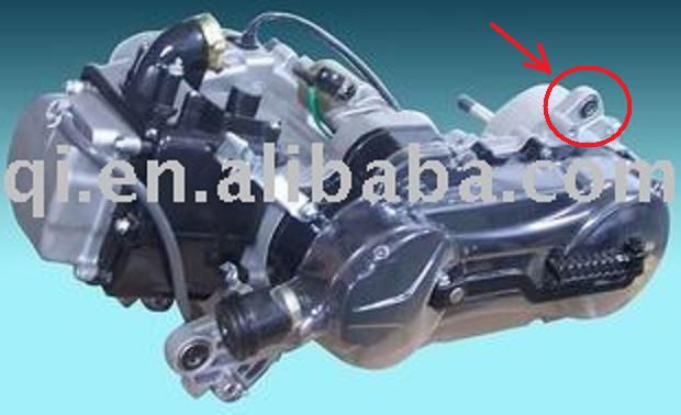

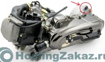

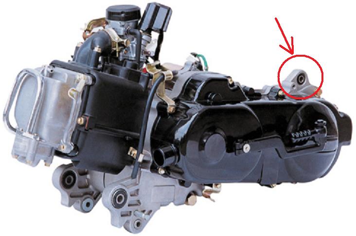

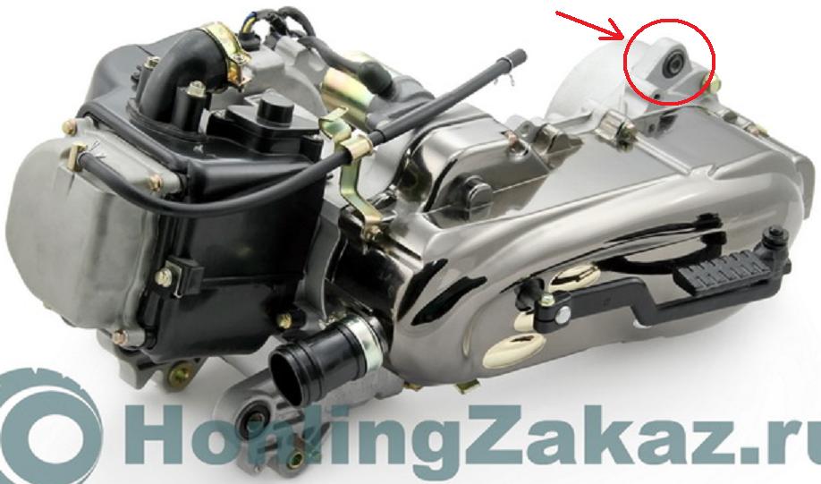

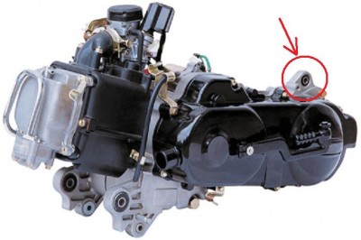

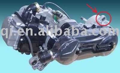

У большинства? :-o А Вы точно не ошиблись?
Вот для примера Вам фото движков 139qmb от разных кит. фирм, на которых красным кружком обвидено место крепления аморта к двиг. Везде стоят сайлентблоки!
139QMB_motor_engine.jpg [ 31.19 KiB | Просмотров: 5168 ]
dvigatel_50ss_139_qmb_r10_v_sbore_l.jpg [ 60 KiB | Просмотров: 5168 ]
912.jpg [ 59.64 KiB | Просмотров: 5168 ]
 Заголовок сообщения: Re: Проблемы 2х лет экспл. и первый разбор 139QMB (+фото)
СообщениеДобавлено: 27 Oct 2009, 10:48
На нескольких двухтактниках у меня и у друзей их не было. Главное , что есть верхний. Но это неважно. Раз есть, надо ставить. Думаю в запчастях они будут. Причем обязательно. Амортизаторы- бич всех скутеров, поэтому.....
