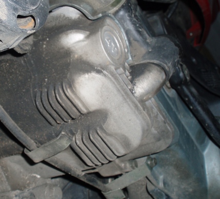

На форуме как то раз проходила инфа, что иногда движки Hiper4 маркируются как 139QMB, а с учетом того, что у автора скутер Zonghen, ему надо бы прояснить этот момент, чтобы не оказаться с неподходящей поршневой на руках. Хайпер 4, помимо всего прочего, отличается ребристой нижней поверхностью картера (сделан ребристый радиатор), а у 139QMB и его вариаций этого нет. Автор - сделай фотку своего движка, чтобы картер снизу было видно, и выложи сюда.
вот....
PA310015.JPG [ 76.93 KiB | Просмотров: 6521 ]

Z-men писал(а):
вот....
Ну вот видишь - радиатор, значит у тебя Хайпер4 с маркировкой 139QMB. Нафига так маркировать - вопрос к инженерам Зонгшен, но детали от 139QMB, в т.ч. тюнинг, тебе не подойдут.
Кстати движки Хайпер4 бывают объемом 100сс в стоке. Мож у тебя именно такой с закосом под полтос *JOKINGLY*
