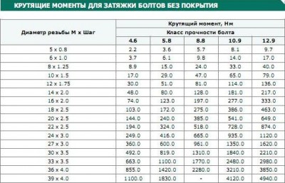

Есть ГОСТированные таблицы моментов затяжки для резьбовых соединений:
00.JPG [ 50.6 KiB | Просмотров: 9025 ]
