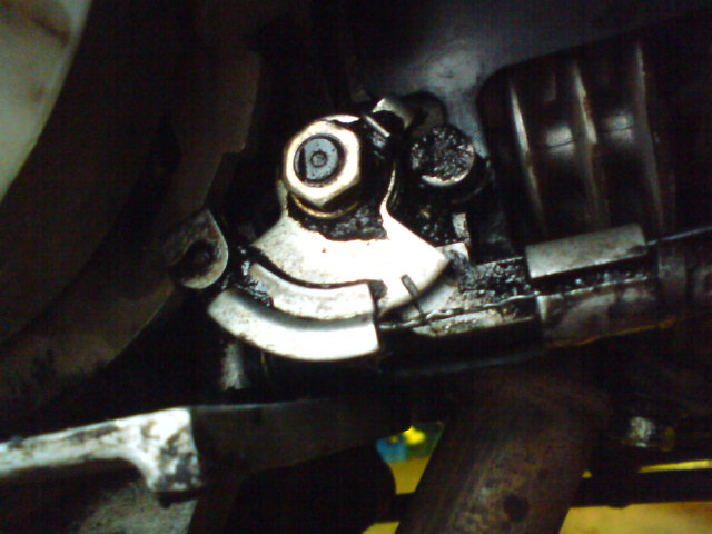

народ подскажите капает масло где крыльчатка, там масло попадает прямо на трос газа. ВОт только от куда? :-o видно что масло свежее тоесть по системе оно не прошло. шлаг который идёт от бочка сухой, и вообще всё сухо только тросик газа весь в масле
Комментарий к файлу: капает сдесь

Скорей всего из под прокладки маслонасоса, или по штоку привода регулировки маслонасоса.

Снимай маслонасос и вречну подавая масло, прокручивая за привод и подсоединив к бачку смотри откуда течет, тогда можно будет решить можно ли починить или легче заменить.
