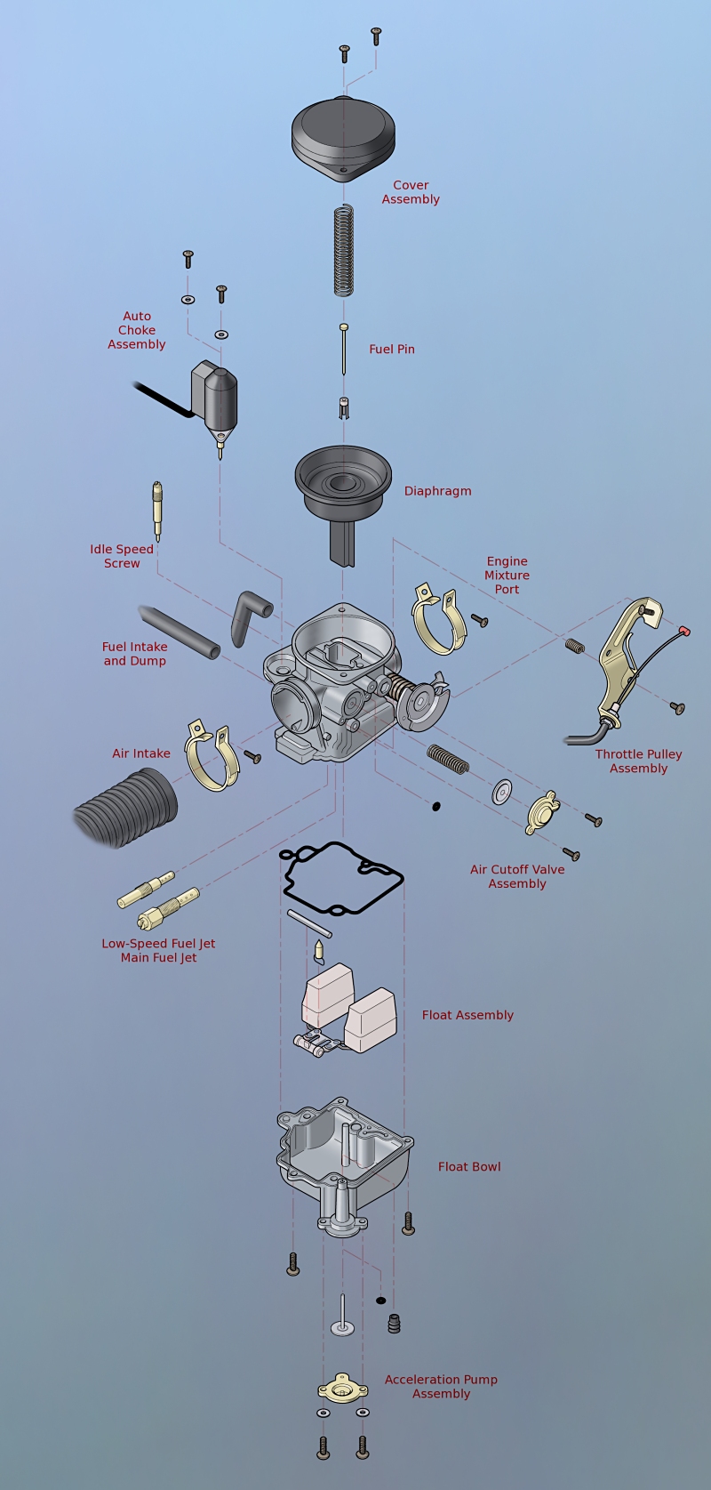

Компоненты карбюратора.
GY6_50cc_Carburetor_by_halley.jpg [ 407.9 KiB | Просмотров: 2850 ]

Маленькая неточность - дозирующую иглу и пластмассовую обойму с тремя лапками надо поменять местами.

По поводу дозирующей иглы вопрос:
Без фото тяжело объяснить, но попробую.
Почему с новой купленной мною диафрагмой идет дозирующая игла большей длины (и равномерной конусностью от конца к началу), чем у стоковой иглы, которая меньше длиной где-то на 3 мм., и конусность скачкообразная на середине?

Потому что у разных модификаций карбюраторов мембраны и иглы разные, и они не взаимозаменяемые.

Что значит мембраны и иглы разные?
В данном случае, у меня выходит так, что мембраны абсолютно одинаковые, а длина игл родной и новой разная.
Я так понимаю, это у разных модификаций карбюраторов длина эмульсионной трубки и жиклера различные.
А еще на боковом клапане пружина ставится между крышкой клапана и мембраной, а на рисунке она между мембраной и корпусом карбюратора.

Да а на ускорительном насосе пружина отсутствует вообще.
А жаль рисунок красивый.
Из за неверности удалю завтра эту трему.
А пока ТЗ, прошу извинить, не надо было выставлять.
