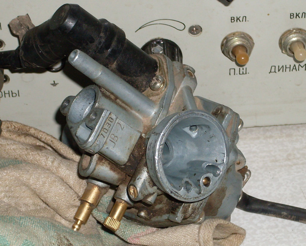

Уважаемые ГУРУ помоготе определиться с размером карбюратора, по магазинному он 14, я думаю что 17,5, скажите где мерять?
11.jpg [ 132.18 KiB | Просмотров: 7332 ]
Косточка согнутого пальца внизу - 23 мм, для сравнения. Главное скажите где мерять, возник спор.

И так продолжим. Сегодня снял карб и замерял размеры, немного промахнулся с замерами и пришел к выводу, что 17,5 это по верху овала, как и говорил кто то, перемерял поточнее, нет не так.
Вот точные размеры: выход Д - 20 мм, овал по вертикали - 18,5 мм, овал по горизонтали - 14,5мм, диаметр золотника - 15 мм.
VVV, твой знакомый неправ, если золотник до конца открыт, выходит больше 15 полюбому.
Есть другие данные? Импульс, что ответил производитель?
Хотябы скажите какое на делорто отверстие (круг, овал)

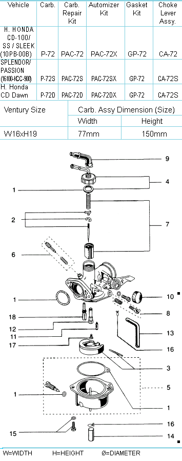

p-72.gif [ 24.63 KiB | Просмотров: 7241 ]
Размер обозначается W16XH19(овал)
Это пример.

То есть должно обозначаться двумя размерами?
А про делорто, круг, овал, и я отстану.
добавлено через 30 мин.
Мне шепнули, что делорто тоже овальный, как же тогда 17,5 мм они измеряли. Где двойной размер?
Проверил расчет по своим данным, по простому, овал 18,5+14,5/2=16,5, такие бывают?

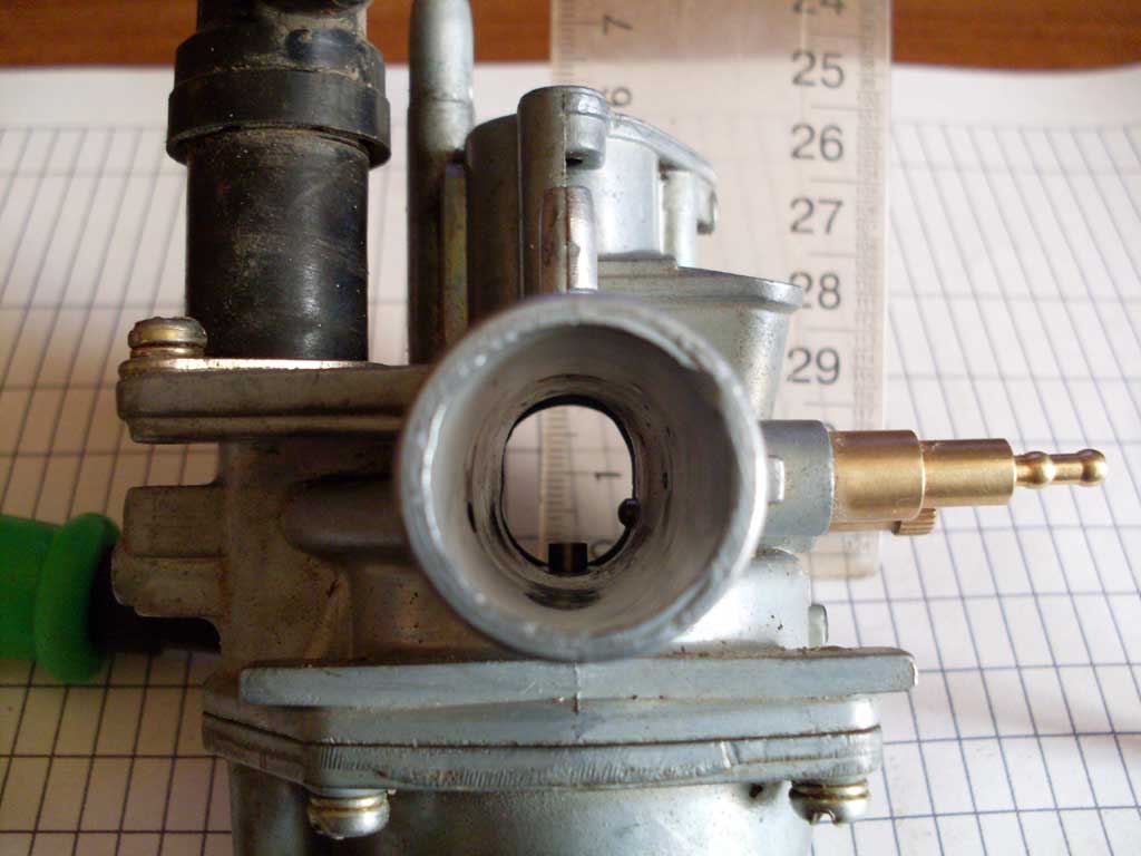

impulse
Это маркировка карба?
 Заголовок сообщения: Re: Определение размера карбюратора для 2 тактного двигателя
СообщениеДобавлено: 05 Nov 2009, 20:36
4.jpg [ 162.44 KiB | Просмотров: 7241 ]
СообщениеДобавлено: 05 Nov 2009, 20:38
Сообщений: 1472
Откуда: Лабинск
Это все что на нем есть, больше нет ни буквы ни цифры

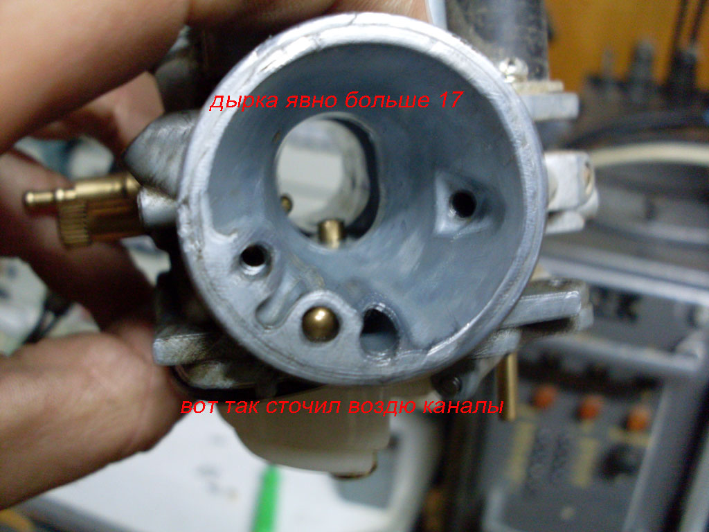

.JPG
Это Dellorto Carburetor...
Цифра в обозначении, диаметр золотника.
Также производитель указывает, присоединительный размер, в данном случае 24мм * 35мм.
Может комплектоваться автоматическим обогатилем.
