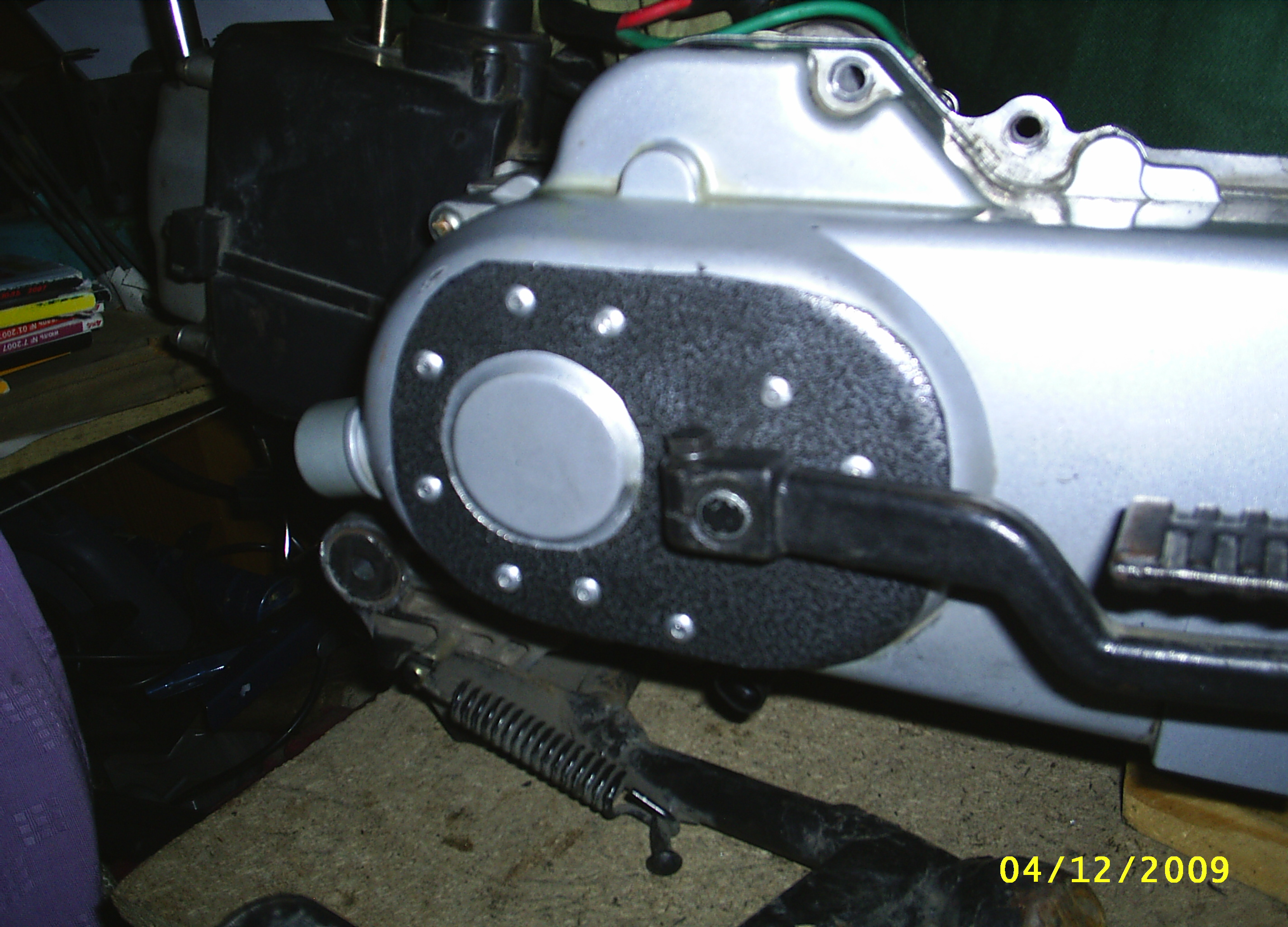

Летом засёк трещину на крышке варика рядом с валом кикстартера. На концах сделал отверстия сверлом 3 мм, и вниз она ползти перестала, но вверх ушла миллиметров на 10. Снова засверлился и решил для верняка усилить крышку. Вот что получилось. Не эстетично, - зато надёжно и практично! Всем кто захочет повторить, даю совет: отверстия под заклёпки выбирайте там, где нет силовых ребер, так что сверлить лучше изнутри.

Почему не эстетично?! Очень даже хорошо смотрится. Идея и воплощение хорошее, пять баллов!!!!

И ещё один важный аспект! При сборке рычаг кикстартера надо установить строго горизонтально. Некоторые задирают его вверх, для того чтобы, как им кажется, увеличить проворот двигателя при пуске. Делать этого не следует, если у вас нет запаса крышек варика и секторов.

ЗАчёт! очень даже аккуратно!)

я тоже ломал ее, но не в этом месте... тоже заклепками закрепил... (поксиполом измазюкал щели)) вот у меня сделано не эстетично, так сказать на скорую руку)) по сравнению с твоим Hunter))

HUNTER Очень даже хорошо. Смотрится, как декоративная накладка.

HUNTER, :003 !!!Дело даже не в виде, самое главное что бы всё держалось и работало.
