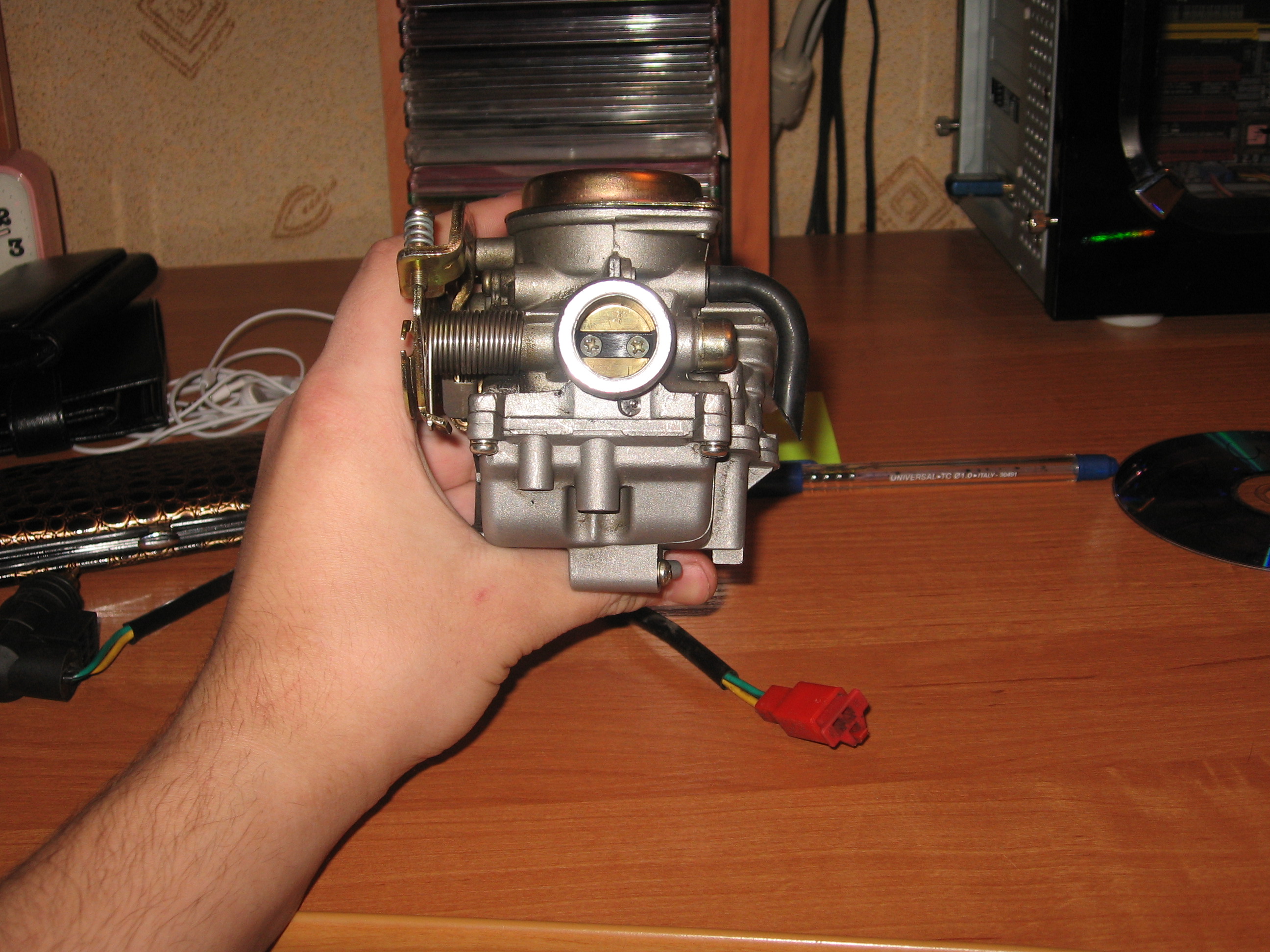

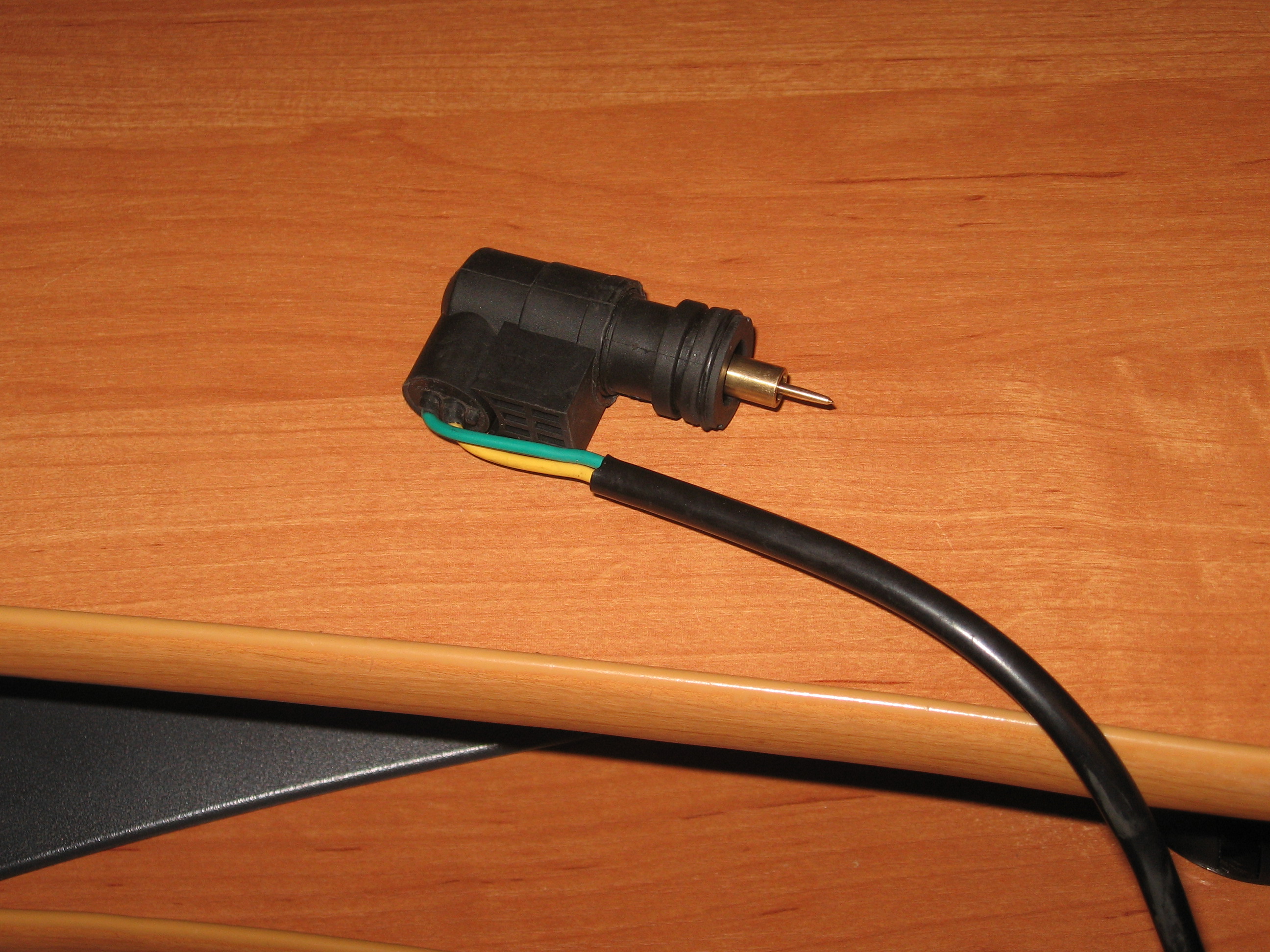

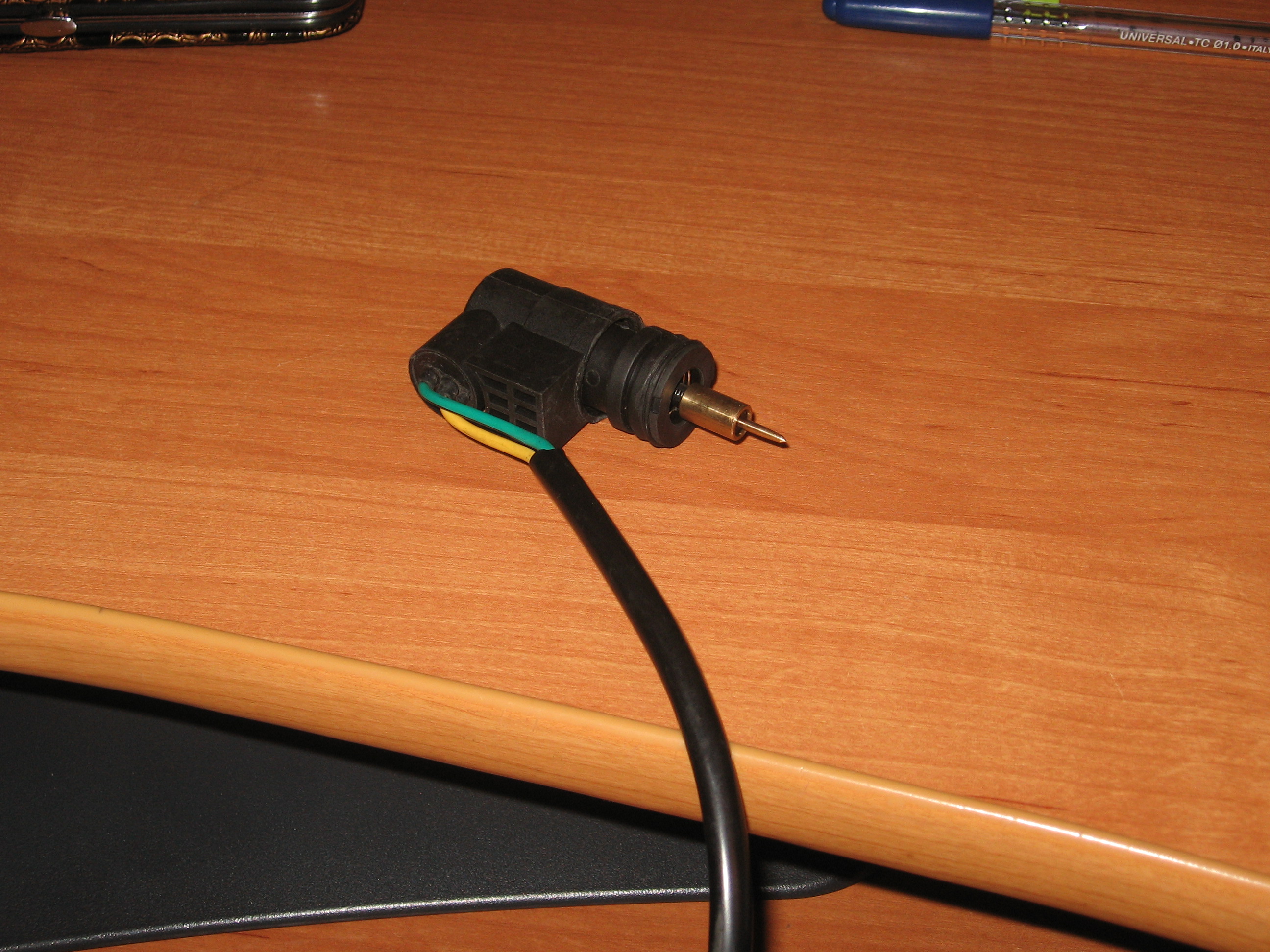

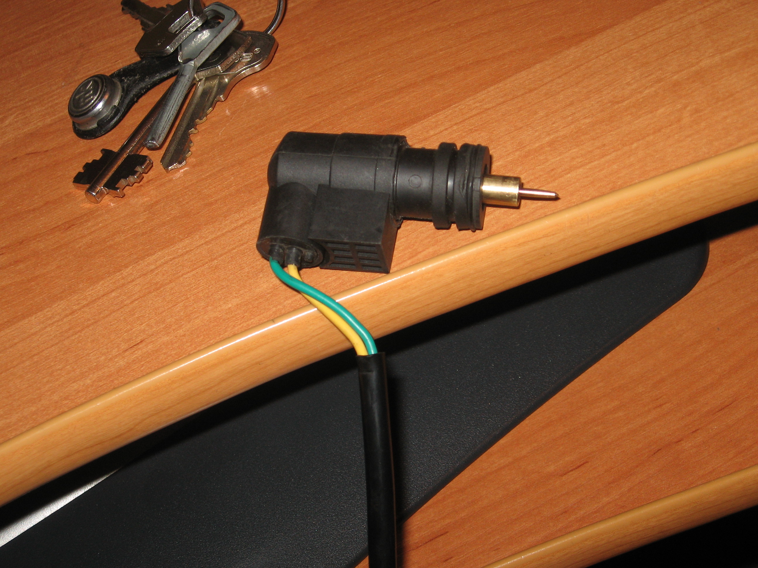

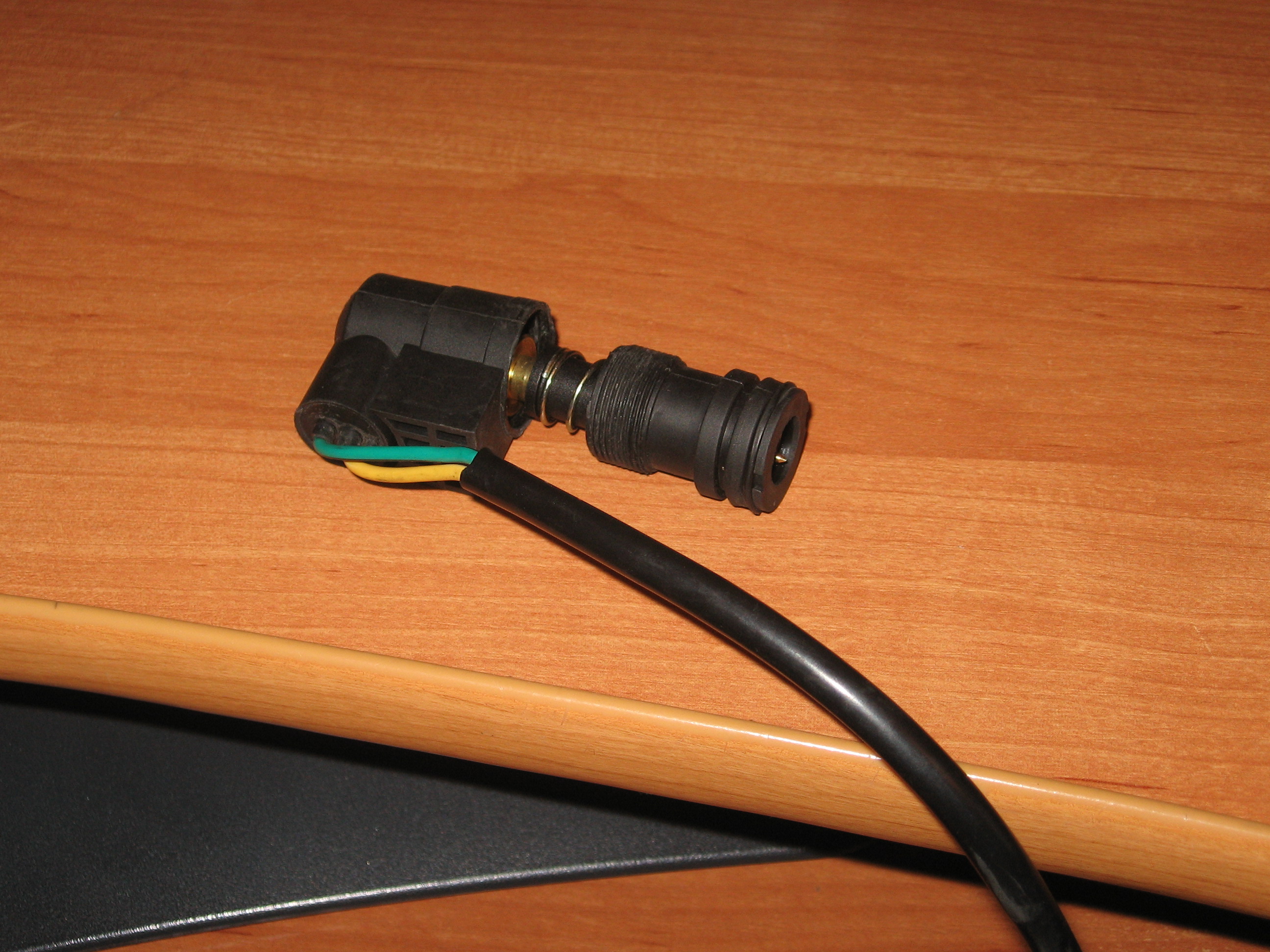

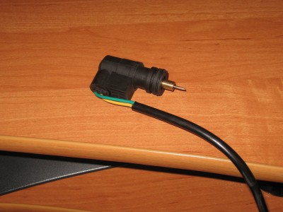

Добрый вечер)))Сегодня, промывая свой карбюратор заметил, что пусковой обогатитель регулируется: он отворачивается/заворачивается *DRINK* Так вот, я и забыл как он должен стоять :-[ Если такой вопрос уже был, то прошу прощения, никогда его не встречал :)
Вот, кстати, фото:
1.полностью закручен
2.выкручен
3.немного откручен
4.примерно где-то посередине
закручен.JPG [ 1.31 MiB | Просмотров: 6890 ]

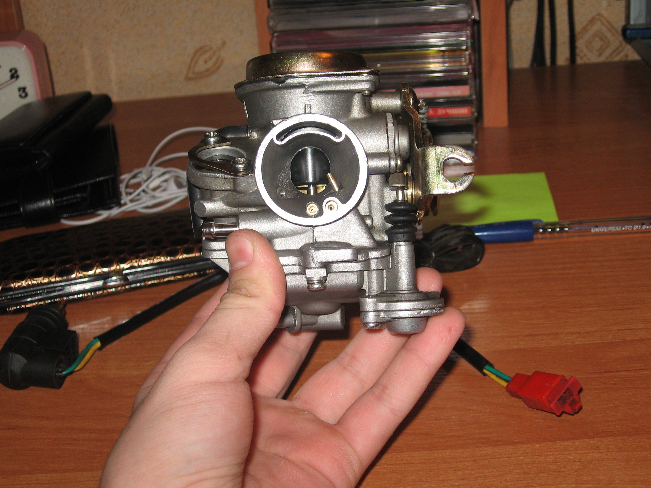

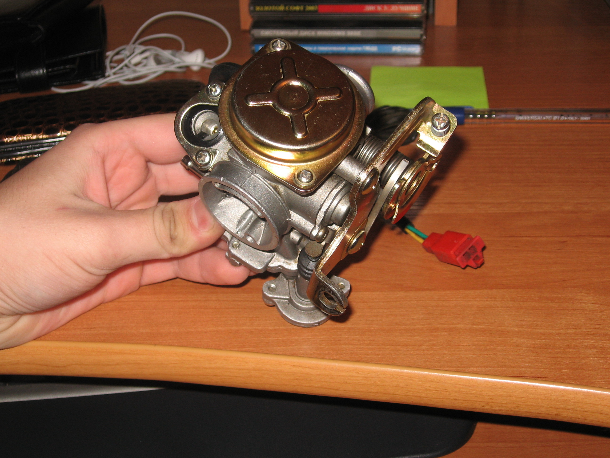

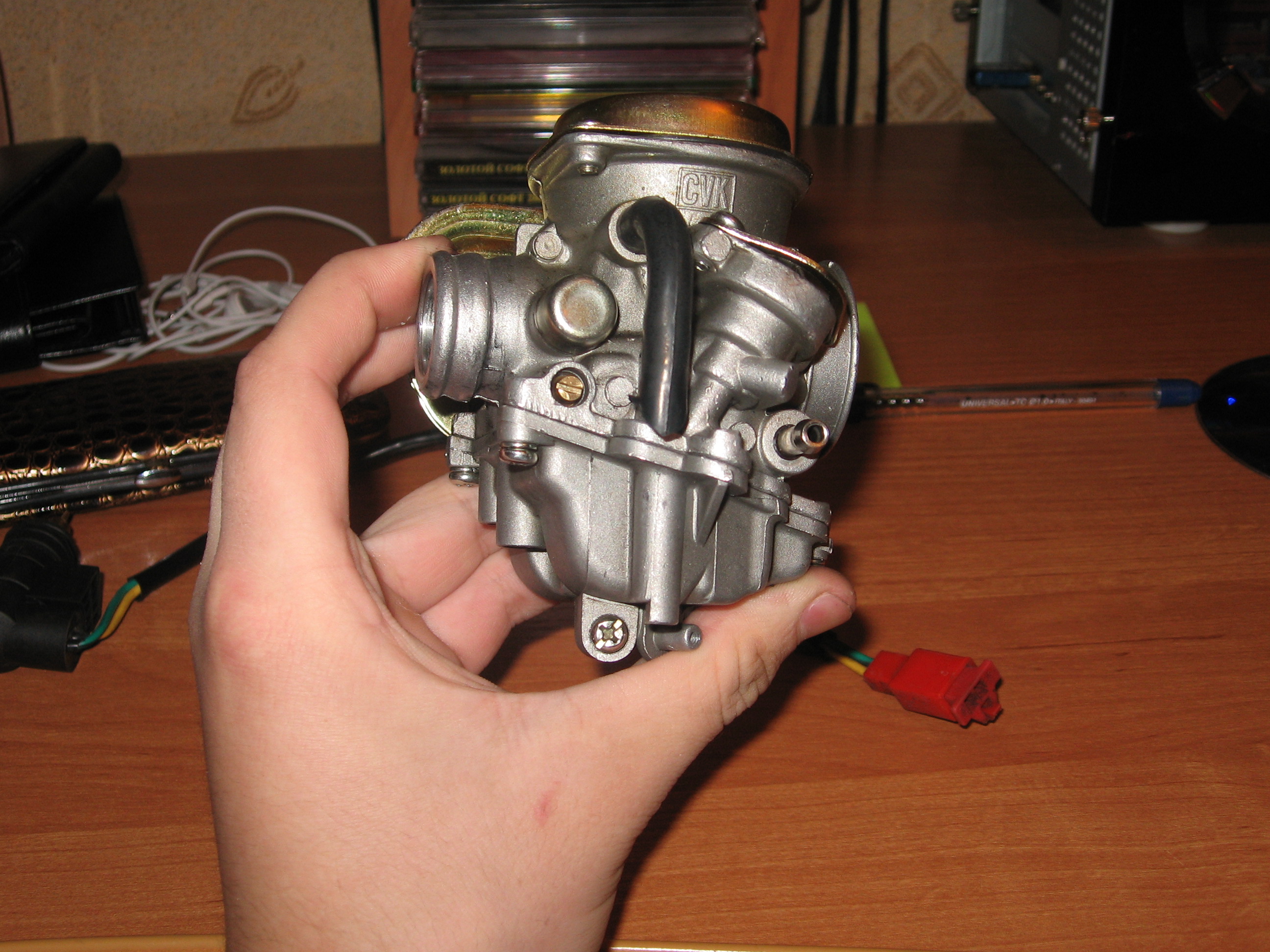

Да, ещё забыл сказать: карбюратор у меня обычный - CVK железная крышка, круглый золотник)))
4.JPG [ 1.18 MiB | Просмотров: 6888 ]
3.JPG [ 1.23 MiB | Просмотров: 6888 ]
2.JPG [ 1.17 MiB | Просмотров: 6888 ]
1.JPG [ 1.2 MiB | Просмотров: 6888 ]

Я знаю, что он туда вставляется, и прикручивается сверху пластиной с двумя винтами, а тут, если присмотреться, то можно увидеть, что тут регулируется длина иглы (больше/меньше), и я её сбил.

Нормальное положение иглы-в верхнем положении. Заворачивай её до конца.Регулировку иглы надо производить с подключением аппарата по проверке СО,(на предмет полного перекрытия дополнительного канала и отсечки "лишнего" топлива. Обогащение топлива в режиме прогрева не происходит), при прогретом двигателе и работе ХХ.

Убери иглу до конца.

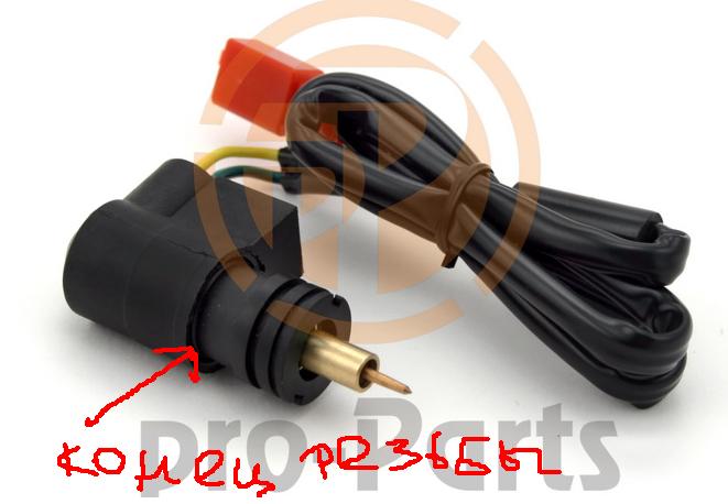

Я вот тут одно фото в нете нашёл..Там эта фигня закручена до того момента, где кончается резьба
.JPG
.JPG [ 32.5 KiB | Просмотров: 6876 ]

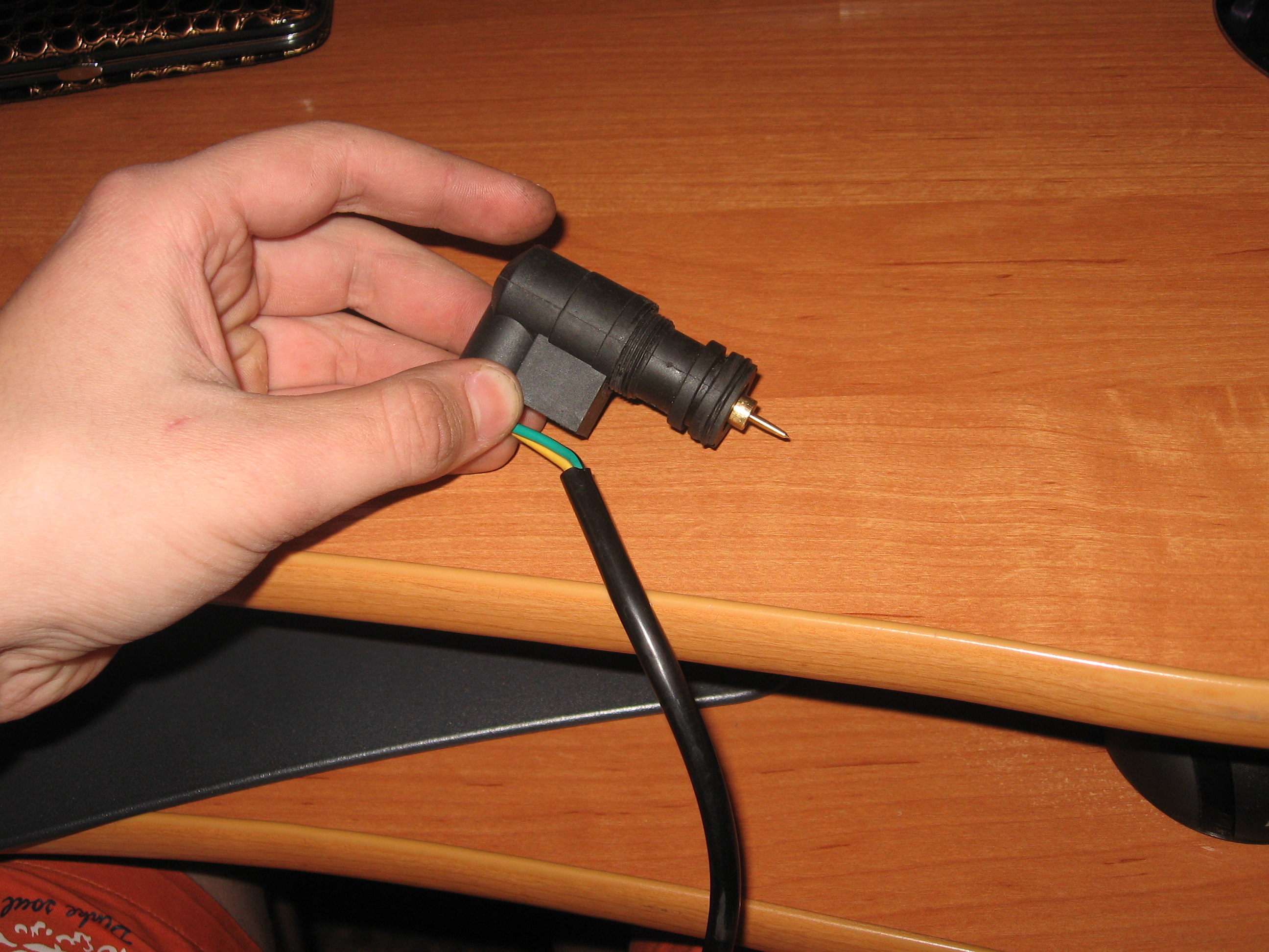

Судя по 1-му фото, эта штука должна быть так (фото 2)
.JPG
IMG_3469.JPG [ 1.34 MiB | Просмотров: 6876 ]

Ты чего, не понял, что ятебе сказал! Может по китайски....Игла в верхнее положение и не парся!!!!
Ну как в верхнее??Так что ли, када эт хня закручена полностью???

получается, что игла полностью вытащена...
Я не понимаю про какое ты "верхнее положение" говоришь
