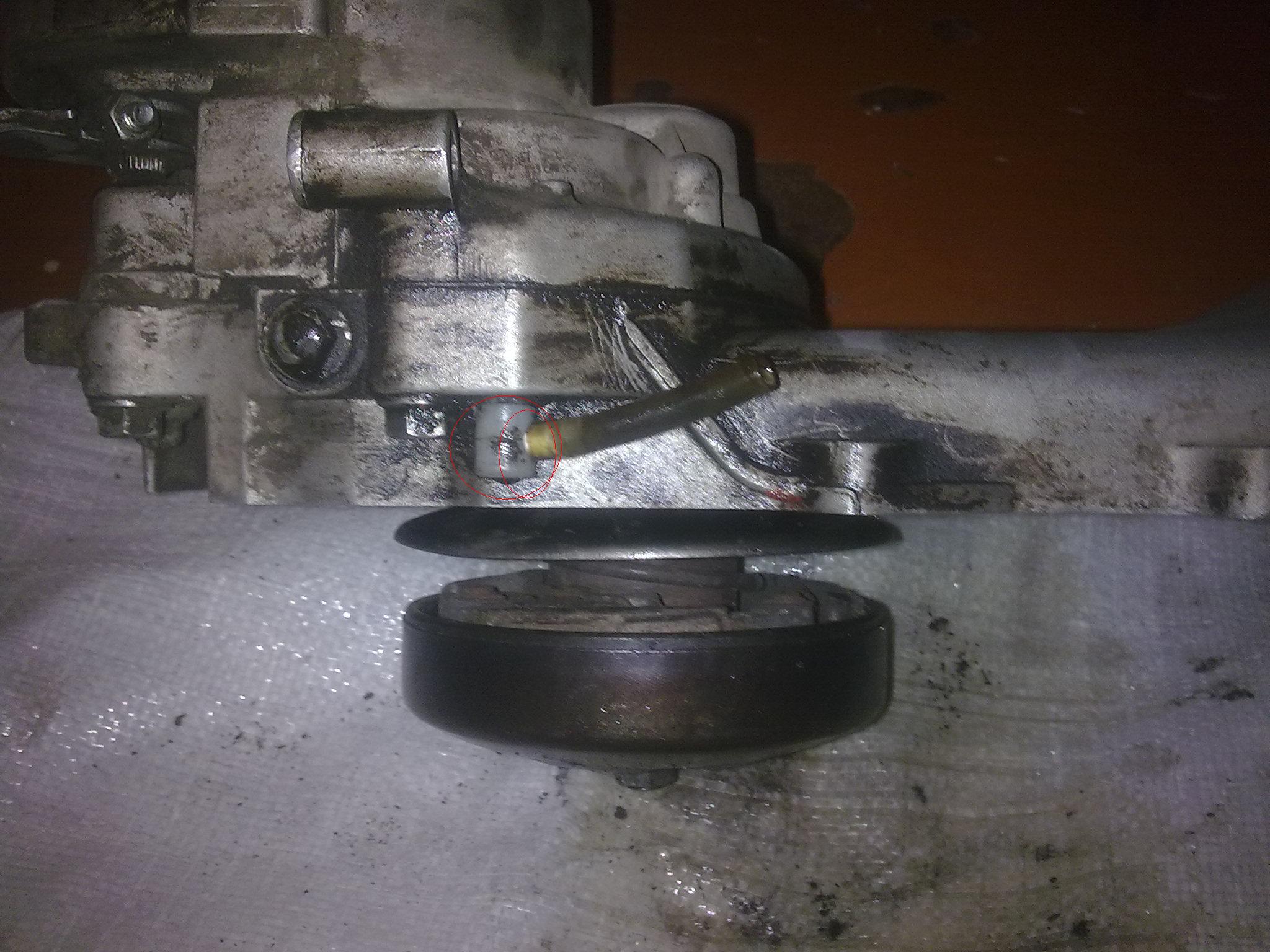

Неподскажите почему может вытекать масло из редуктора?(двигатель 139QMB)
0322.jpg [ 393.88 KiB | Просмотров: 2421 ]

Потому что это сапун. В обычномположении скутера он уравнивает давление внутри редуктора и атмосферное, а если мотор переворачивать - через него вытекает немного масла. Решение проблемы простое: ммасло долить, больше не переворачивать.

там две дырки:
сливная и заливная,причем заливная за кршкой,но если изловчиться,можно и не снимая крышки масло долить,
и сливная,с пробкой в виде болта с м8...так вот у меня было вот что:
прихожу в сарай,а на полу масляное пятно...
ощупал все,оказалось из сливного отверстия масло сочится...
была у меня нить -тангит уни лок,ту что рекламируют...
намотал на болт,закрутил,и все.....нить держит!масло доливал положив скутер на бок..

Дырок там, простите, одна. Тот самый сапун. А заливное и сливное отверстия являются отверстиями и закрыты винтами с уплотняющими шайбами. И если уплотнения исправны, то из них течь ничего не может, если же неисправны - их надо и
справить, что Грант и сделал.
У Alekskursk же указано на фотографии, что масло течёт из сапуна, а мотор лежит вверх ногами на боку. Очевидно, что заливное и сливное отверстия тут не при чём, а причина вытекания масла из сапуна может быть только одна - переворачивание мотора.

John JACKb и гранд спасибо за ответы
