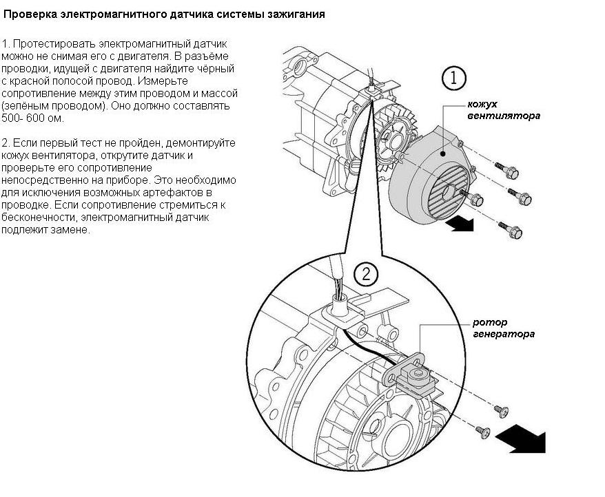

TONTON писал(а):
как проверить работоспосоьность магнетты той хрени что стоит у колокола с проводом
так

точно такой же как на картинке но стоит с другой стороны под крышкой вариатора рядом с колоколом

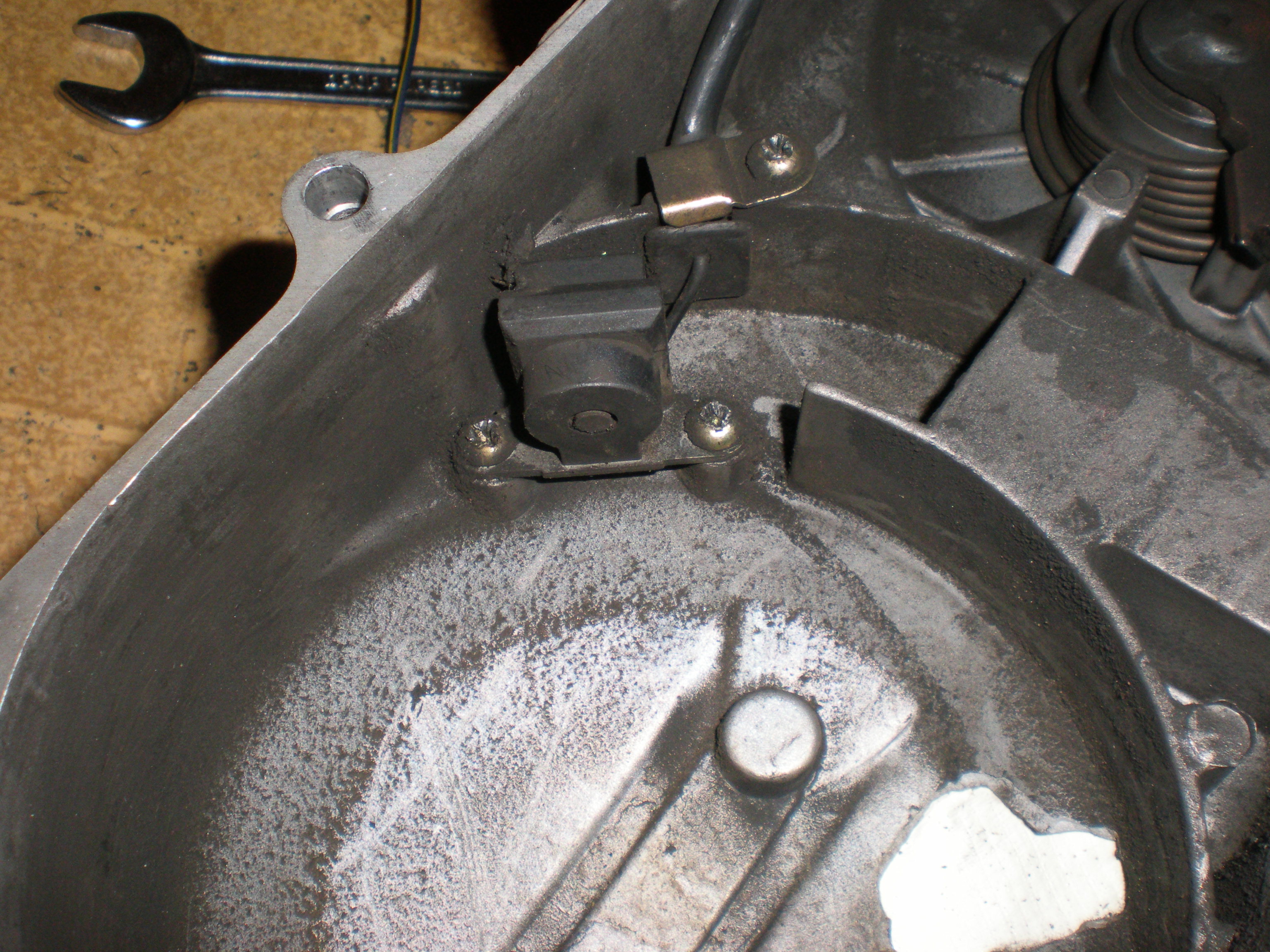

вот то про что я спрашивал
Комментарий к файлу: вот то про что я спрашивал

интересный случай :-o
не завидую я тебе :-D

т.е. у тебя этот датчик стоит, где колокол сцепления, и НЕ стоит где магнето генератора, да?

нет над генератором то же стоит точно такой же

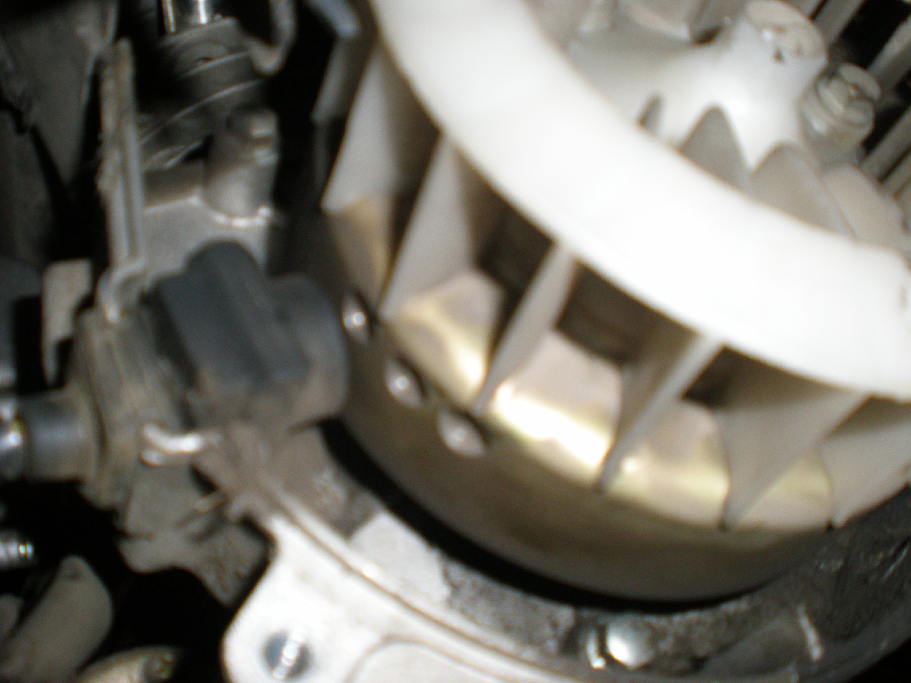

Скутер: Baotian
в
Комментарий к файлу: вот у меня над генератором то же стоит датчик
P1170755.JPG [ 1.21 MiB | Просмотров: 4687 ]

не знаю что тебе сказать...первый раз такое вижу...

Вообще то я тоже!
