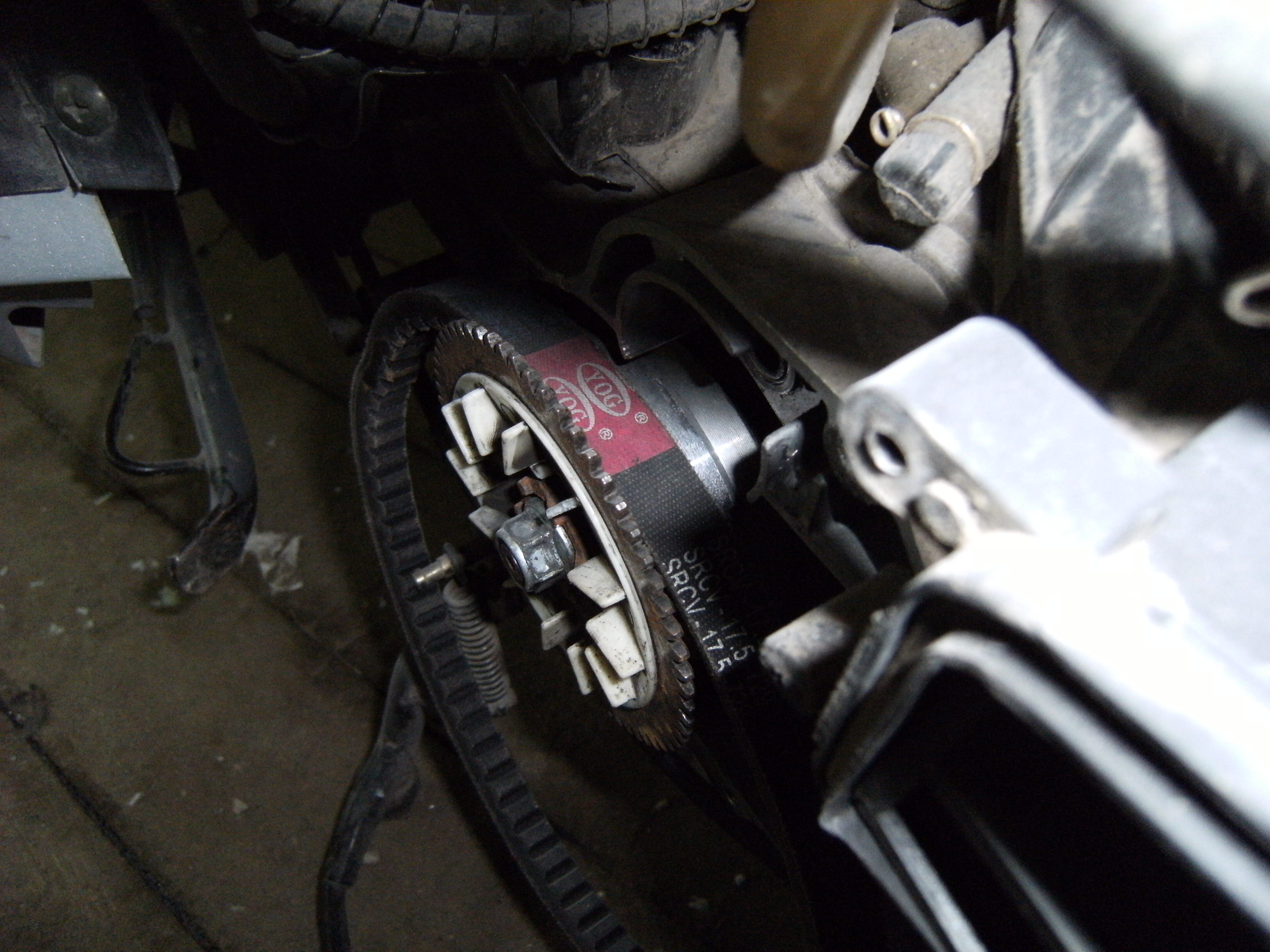

Всем привет!
Изначально была такая неисправность: при интенсивном разгоне в области вариаторной крышки че то хрюкало и скут запинался,как будто ремень проскальзывает или еще какой трансмиссионный косяк. Чтоб убедится что дело в трансмиссии снял ремень и завел без ремня- мотор нормально работал,но без нагрузки моментально выходил на макс обороты и похоже заклинило варик,т.к ремень обратно уже не налезает, и обратно полушкив варика или как он там называется не отодвигается. Так вот вопрос-можно ли его конструктивно раздвинуть без снятия? или же надо снимать,что пока не получается...

Грузы(ролики) раком стали. Нужно передний шкив снимать и ровно йх ложить.

Да, здесь надо раскручивать вариатор и ставить грузики правильно, без вариантов.

Пробег какой? Если "трещит" ближе к "стучит", чем к "скрипит" - однозначно грузики-ролики стёрлись, менять надо.

Пробег около 5тыс км, треск ближе к стучит, спасибо всем за помощь, как потеплеет буду снимать *YAHOO*
