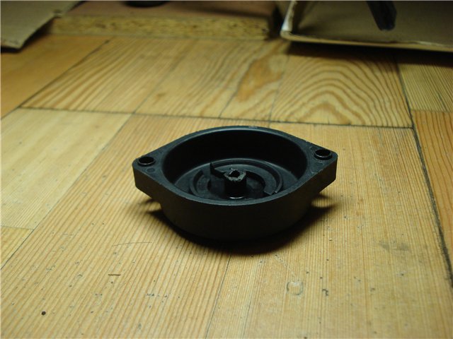

ЧТо изменится если на крышке карбюратора где держится пружинка отрезать штырек,сам штырек 20мм и оставить 7-8 как показано на фото
34c5aa074509.jpg [ 54.71 KiB | Просмотров: 2347 ]

ты издеваешься? Этот вопрос тысячу раз со всех сторон обсасывали на форуме, и раз ты его задал, то следовательно про него уже читал.

поставь крышку на месте, сними карб и пальцем подними стакан со стороны впуска. поднимется до конца - ниче не надо отрезать, токлу не будет. вот если не до конца - тогда отрезай

Спасибо тему закрываю.
