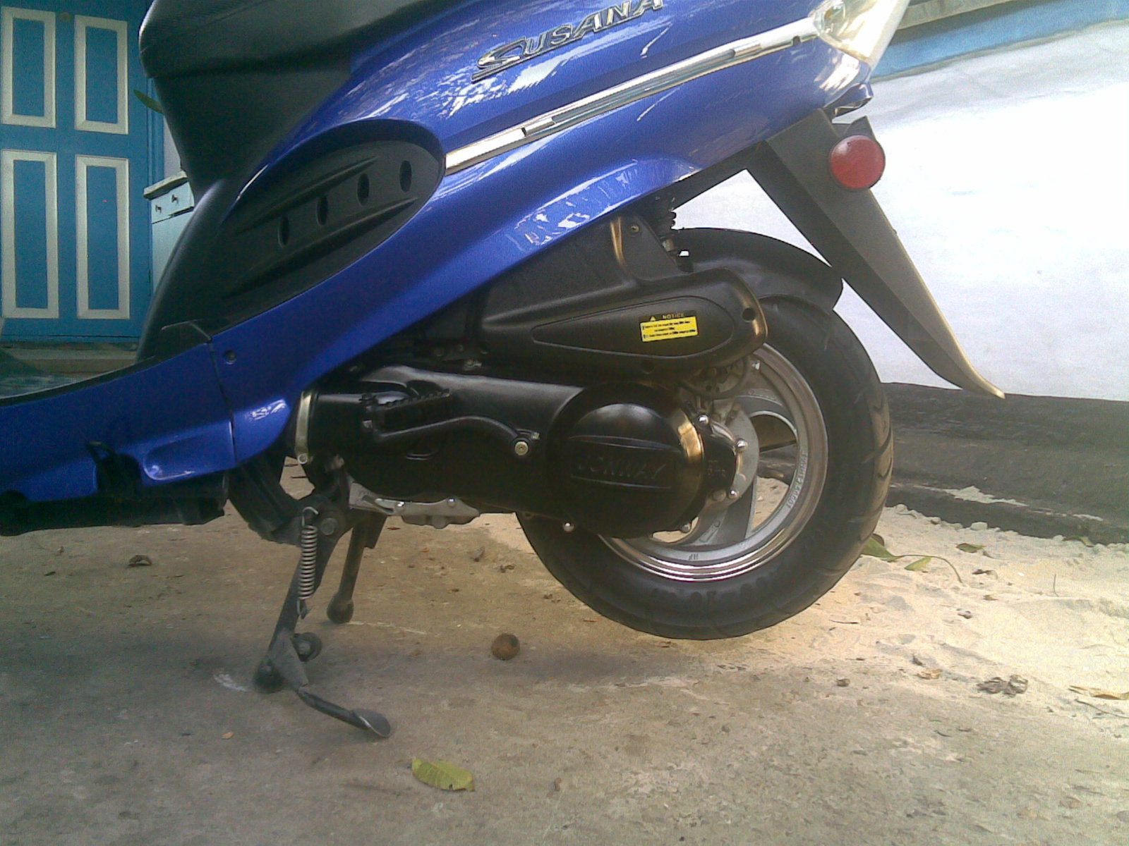

хех...тогда двиг как у меня должен быть...
фото(339).jpg [ 354.02 KiB | Просмотров: 3171 ]
