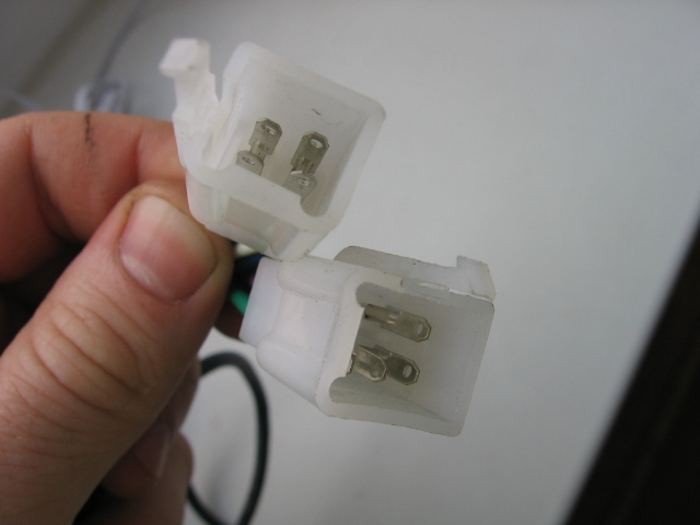

При замене щитка приборов требуется установить ответный клеммник к новому щитку. Родной щиток вделан в проводку без разъёма.
Где поискать подходящий клеммник на 4 и 6 клемм.
IMG_4790.jpg [ 87.33 KiB | Просмотров: 3804 ]

вовсе незачем искать соответстующую ответную часть ........ отрезаем и покупаем пару " папа-мама" :
- В любом приличном автомагазине ..........в разделе электрика
- на любой авторазборке иномарочной
- в любом магазине радиодеталей
......... дальше продолжать ? :-D

понятно ............ну тогда в автомаге купи отдельные клеммы для 10-го семейства тазиков ....... они как раз похожи

Не , в автомаге не нашёл таких. Разве что просто купить ламельки и по-одной надеть в этот разъём... Но это на крайний случай;)

О ламельках и речь .......... а готовый разъем найти весьма затруднительно :(
я бы сделал так .......... припаял ламельки .......... смазал имеющийся разъем жидким маслом ( налил и вылил ) или попрыскал силиконом ........ надел припаянные ламельки и свободное пространство заполнил термоклеем из пистолета ......... после остывания поулучится вполне приличный разъем :)

смазывание маслом и даст возможность разъедениться ............ подумай , для чего хозяйки смазывают формочки при выпечке ......... или резинщики посыпают формы тальком
кстати вместо термопистолета со стержнями можно просто залить эпоксидки ........ она точно не прилипнет к эластичной капроновой форме , даже без смазки ;-)
