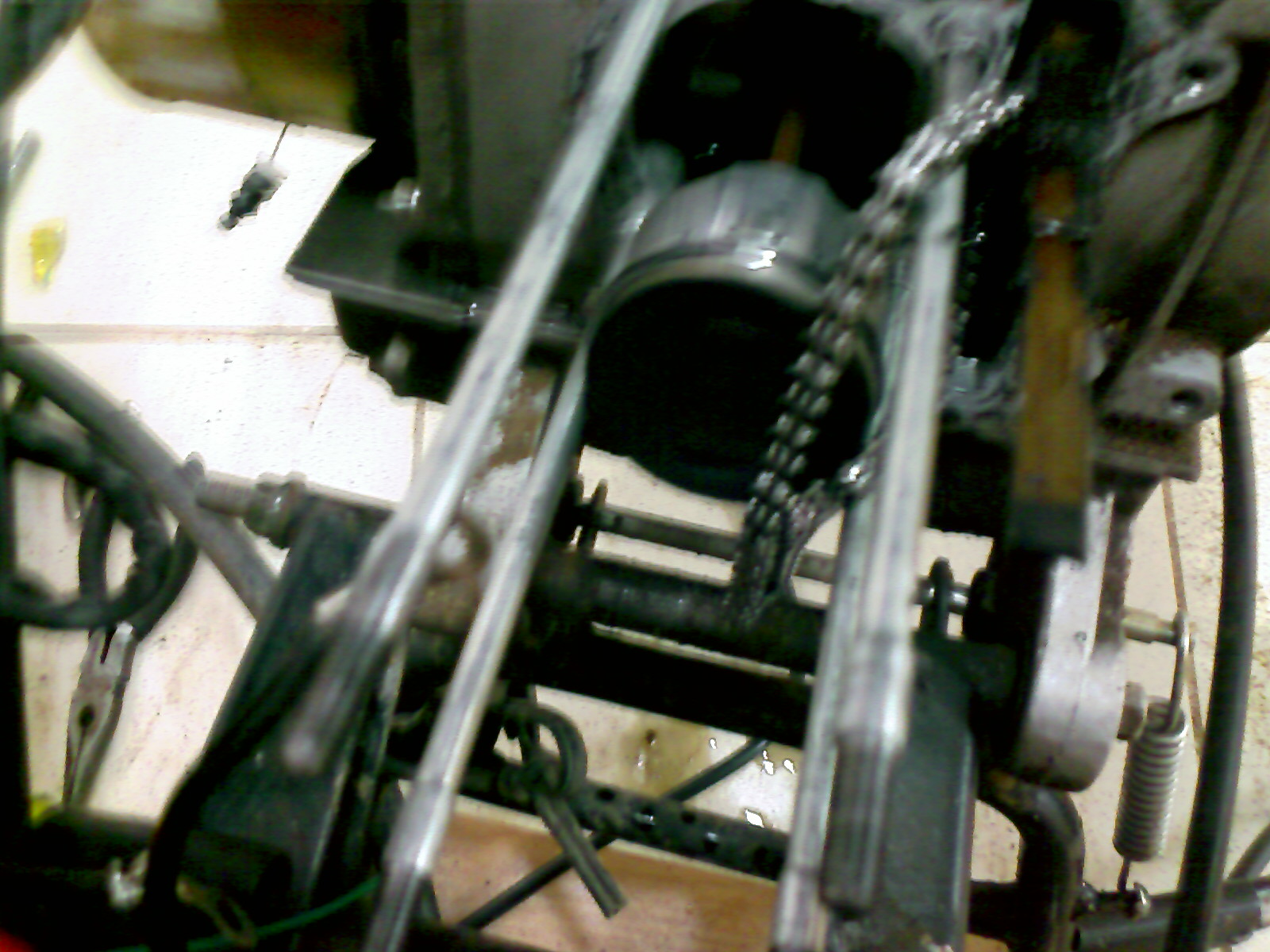

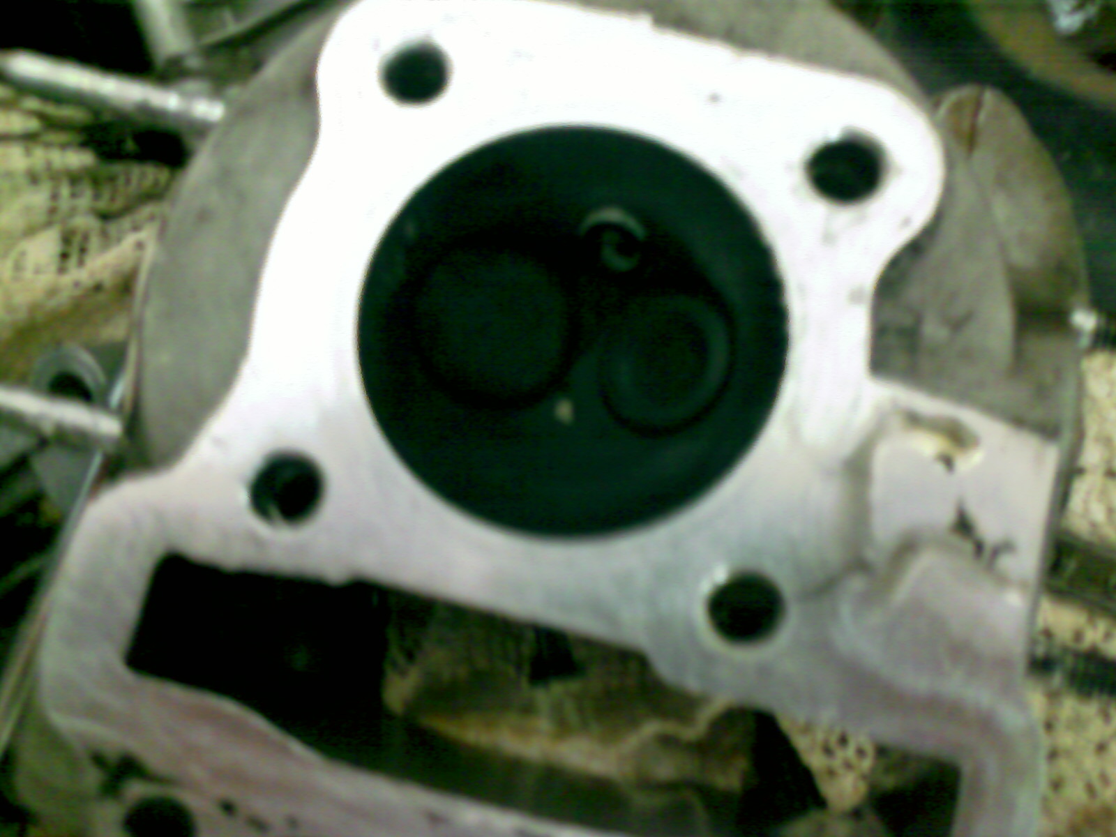

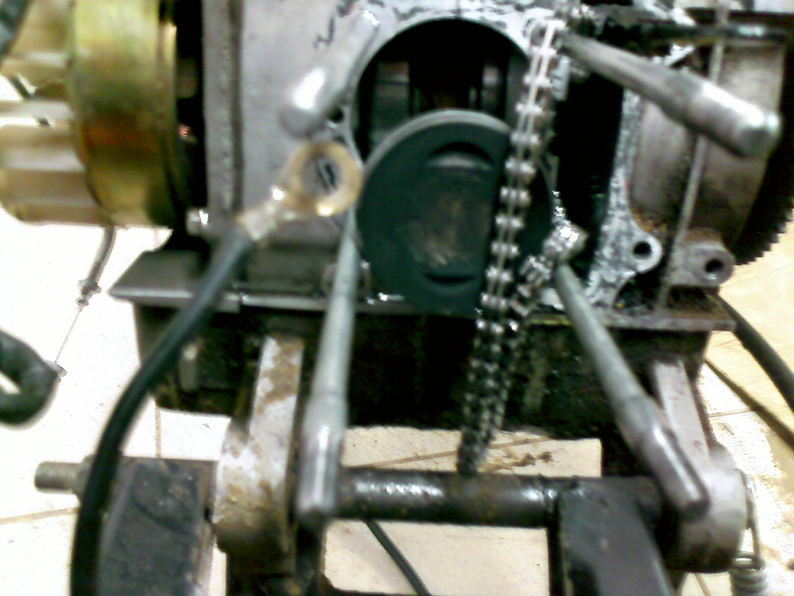

Короче скут перестал заводиться, даже не схватывает, но не в этом проблема(с этим я без проблем разберусь), а она в следушем короче менял я поршю цилиндр(с 62сс на 72сс) короче проехал я ней 49 км сейчас открыл двигатель и ! - поршень весь чернющий как и кс. чтото мне кажется слишком быстро он так закоптился. Посмортирите фото, как вы думаете это нормально?

масло гавно, либо смесь неправильная, либо и то и то

масло вроде норм, зик полусинтекика 10в40. я сейчас на обкатке, сильно не гоняю. после обкатки буду лить 10в50 или 60 тож полусинтетику
значит чтото со смесью.... карб вроде норм настроен.....
вроде это не правильный подход :) смотри на свечку... тоже черная? значит точно слишком богатая смесь... впуск не пережат нигде? фильтр чистый?

зазоры клапанов 05 010. свеча черная, богатит *DONT_KNOW* я уже полгода борюсь с этой проблемой точнее борлося сейчас бросил. :005
Надо: впуск-0.05мм, выпуск-0.1мм
