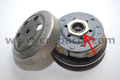

помогите
какого размера эта гайка

На 150ке она на 38мм,думаю что и на других китайских сцепах она такая же.Замерий "штангелем",вкрайнем случае можно и линейкой,рулеткой ........

Тебе размер чего нужен?,ключа под эту гайку или внутренний диаметр?

Я тиски сверху маленькие зажимаю на этой гайке и ударяя молотком по краю тисков откручиваю немного а потом руками, придерживая чтобы пружина не вылетела. Закручиваю тоже с помощью тисков. О колокол снимаю с помощью тре металлических штырей (трех любых штырей длинной около 30ти сантиметром каждый) вобщем два штыря вставлюю в отверстия колокола через одно а третим между вставленными штырями .Два штыря которые в отверстиях на других концах сжимаю вместе а третий держу в зависимости от того закручиваю и ли раскручиваю сверху с одной стороны или с другой то есть три штыря образуют типа букву F развернутую на 90 градусов против часовой а ключем с головкой в это время мой брат откручивает центральную гайку. Напряглись и вуаля! Колокол снят!

Спосибо я открутил
