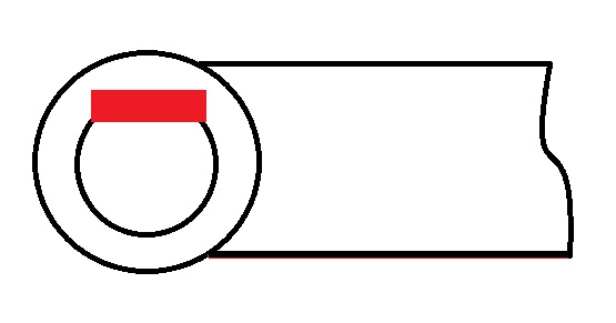

Купил новый вал с полумесяцем на кикстартёр. установил. А лапку оставил старую. Вообщем слизало шлицы на лапке и валу. На замену денег нет. Вопрос как закрепить лапку кикса на валу. Сваркой не подходит т.к. вещь станет тутже неразборной, да и не красиво это. Может есть ещё какой вариант?

Если постараться то напильником можно запилить лыску на валу и изготовить клин я тебе предлагаю сделать по типу шатуна рычага велосипедного будет держать не хуже чем на шлицах...

СообщениеДобавлено: 24 Feb 2010, 22:23
kol.jpg [ 20.46 KiB | Просмотров: 9032 ]

Всем огромное спасибо. Более всего мне понравился рецепт с клинышком

Или так (уже повторюсь)

Можно еще тоже хорошо держать будет на валу нарезать паз можно болгаркой паз под прямоугольную шпонку и на рычаге тоже нарезать но там сложней металл твердый несколько полотен зарядить в станок ножовки по металлу полотна посадишь но на один паз хватит или надфилем попробывать а так как рычаг разрезной то он хорошо притянет шпонку и люфта не будет только паз под шпонку на рычаге надо пилить под 90 градусов относительно разреза иначе шпонку не притянет... практически слесарная работа без станков.
