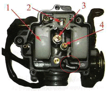

Значит, скут-китаец, движок-139qmb, 50сс. Карбюратор CVK, глючит с нуля холостой ход. При выкрученном винте качества смеси ХХ на 2,5 оборота движок глохнет от перелива, чтоб попоявился более менее стабильный ХХ приходится выкручивать винт качества почти полностью. Прочистка и продувка не помогли. Я не смог понять по какому каналу подходит воздух к винту качества? и зачем здесь(на фото выделено красным овалом) нужен дугообразный канал, у меня в нем нет никаких отверстий а может должны быть?

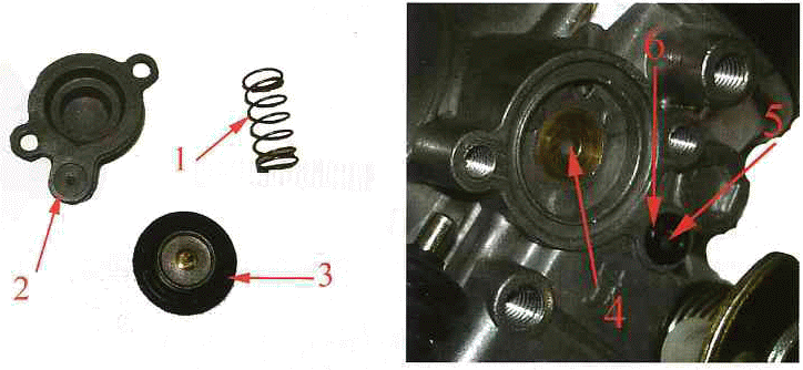

расположена с правой стороны карба. отверстие указанное цифрой 2 было тоньше иголки, но не по всей длине а только в начале.
подробно о работе этого устройства написано эдесь : http://www.scooter-tronix.ru/karb.php

Наверное не так вопрос задал. Тонкое отверстие и брак в крышке это как? Где брак? Там и так самые маленькие отверстия. Или вообще отсутствует?

отверстие указанное цифрой 2 на предыдущем рисунке похоже не было просверлено с этой стороны(которую видно) а дальше идет канал нормального сечения, но проблема не тут, а с винтом качества смеси. Думаю может еще гдето не просверлен канал? Я не смог понять по какому каналу подходит воздух к винту качества? и зачем здесь(на первом фото выделено красным овалом) нужен дугообразный канал, у меня в нем нет никаких отверстий а может должны быть?

Отверстие 2 и должно быть маленьким, но если тебя смущает работа этого клапана, то можно на время вунуть из него пружину. Кстати этот клапан при неправильной работе не слабо богатит смесь. так же на работу этого клапана влияет плохо пропитанный воздушный фильтр и подсос воздуха через плохо затянутые крепления впускного коллектора, трещины в нем либо трещины в текстолитовой прокладке.

А извилистая перегородка, это не канал, это просто карман для выступа в крышке поплавковой камеры.

Отверстие 2 можно не обсуждать т.к. я его рассверлил сразу( там была как бы перегородка тонкая, с маааленькой премаленькой дырочкой - намного меньшей чем каналы которые она соединяет)
