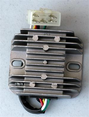

Выяснилось, что у меня обогатитель запитан прямо с реле-регулятора постоянным током(и плюс и минус идут с РР)
РР у меня такой же но есть еще один провод красно-белый идущий отдельно от общего разъема и питающий обогатитель только при заведенном моторе.
Скутер копия транса но мотор 1Р39QMA а все запитанно постоянкой.
И вот вопрос можно ли параллельно обогатителю запитать подогрев ручек мощностью 30Вт? РР не полетит?
Кстати обогатитель когда прогреется потребляет столько же мощности или меньше?

Подозреваю, что полетит. Обогатитель имеет мощность поядка 2 ватт. Лучше подключай подогрев к общей сети, после замка зажигания, через отдельный выключатель.
Обогатитель - это такая маленькая электронагревательная спиралька, считай - резистор. Что в холодном виде, что в горячем потребляет одинаково.

мой обоготитель имеет мощность 20 Вт. сопротивление 9 Ом.
