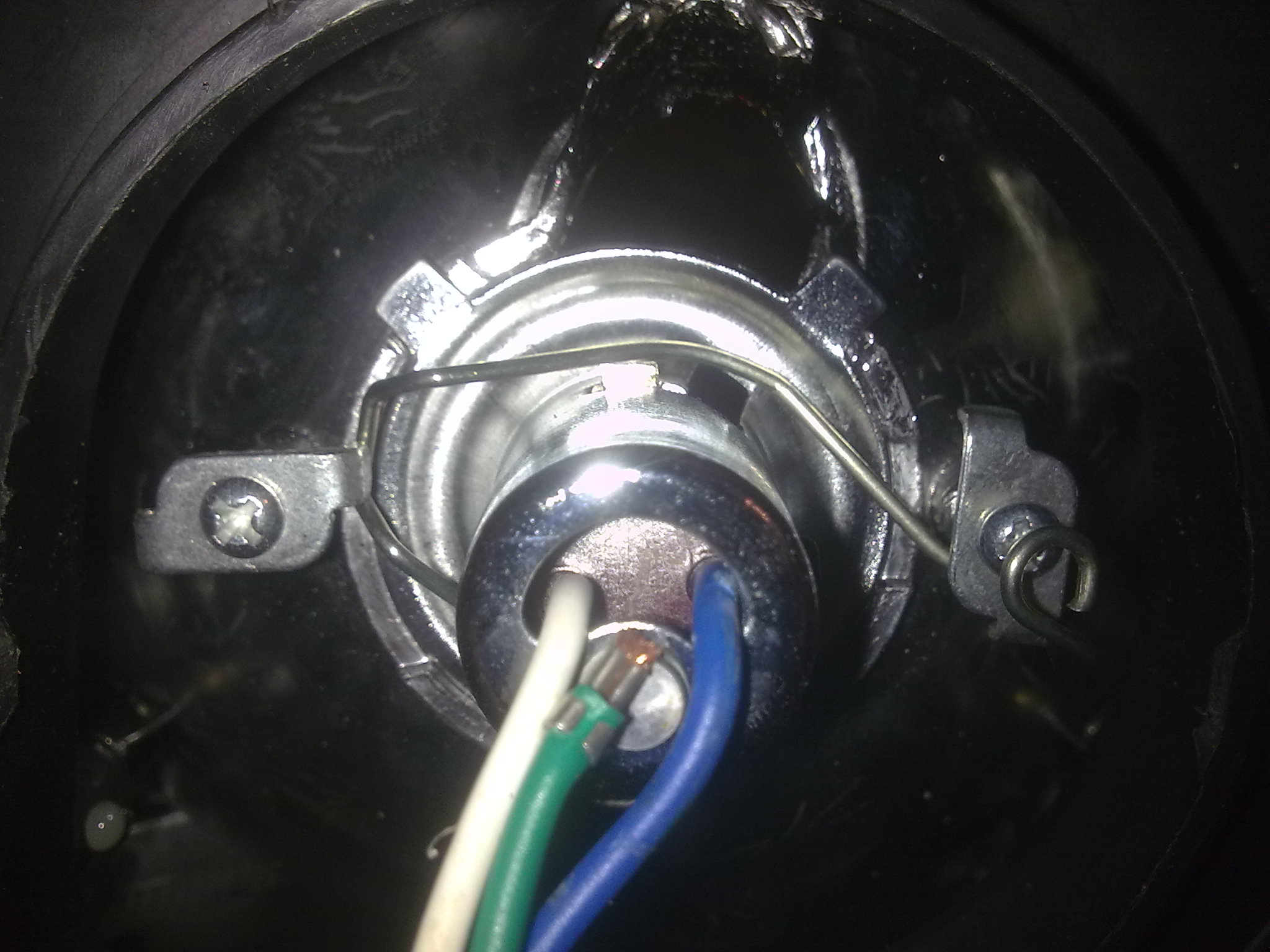

Ты бы для начала свою фару сфоткал вместе с защелкой. Обычно в фаре стоит пружинная скобка по форме близкая к П-образной, эта скоба выполняет роль стопорного кольца, т.е. вставляется в пазы фары так, чтобы прижать цоколь лампы к фаре.

У меня так два ушка напротив друг друга,и эта железка зажимает лампочку

Значит с одной из сторон от лампы по центру между этими отверстиями есть паз, центр пружинной скобы вставляешь в этот паз, а концы пружины заводишь за ушки.

Да всё так но как раз я незнаю как эта железка за ушки цепляется

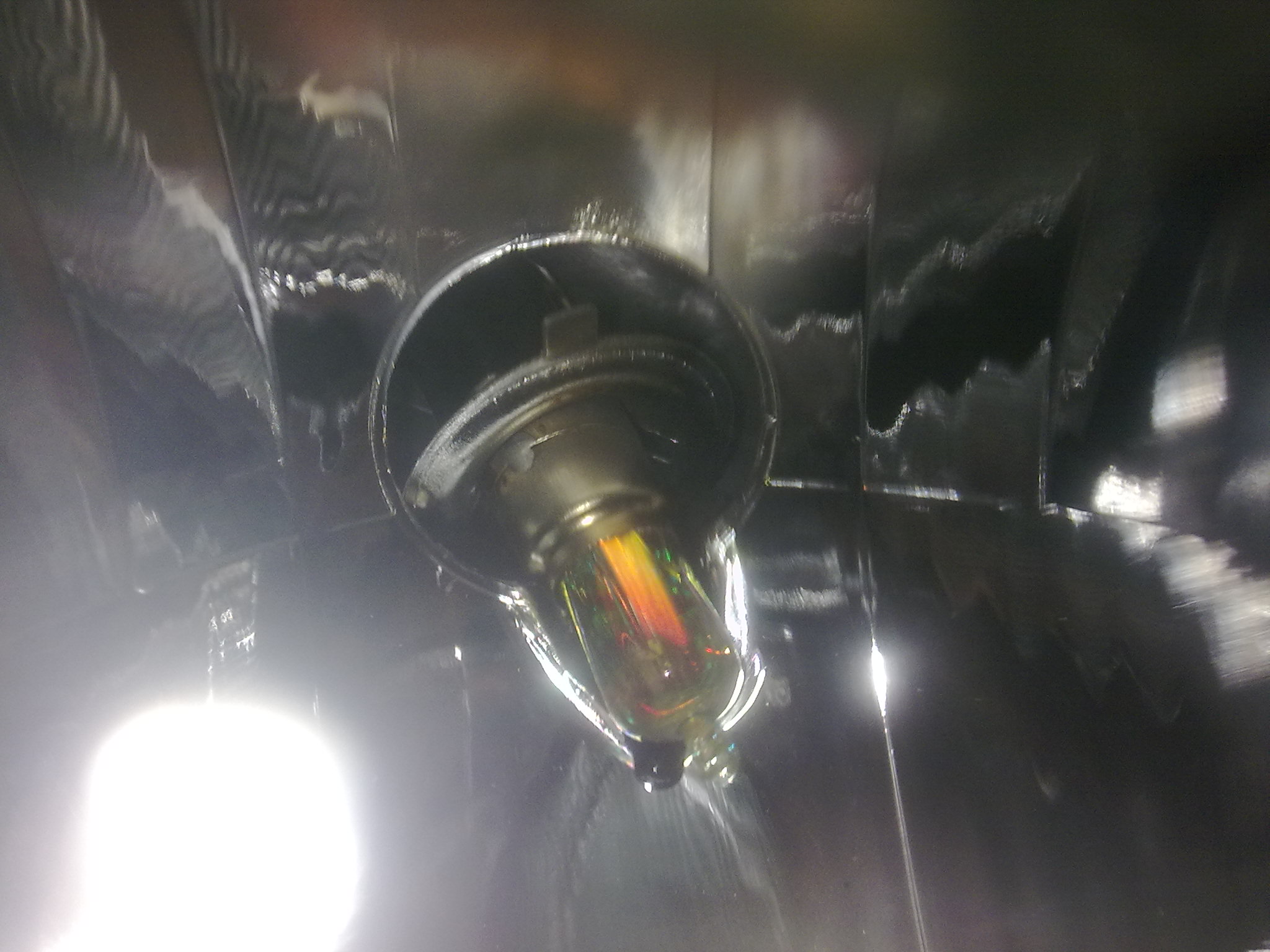

Вот так у меня отражатель поплавило

У меня тоже немного поплавлен отражатель. Наша фара расчитана либо на вакуумную лампу 35Вт, либо на галогенка 25Вт. А у галогенки 35Вт довольно высокая температура и она начинает плавить отражатель, еще быстрее он плавится, если ставять автомобильную лампу Н4 на 55 Вт.

Решил я проблему с это защёлкой :)
Комментарий к файлу: Как она крепится
