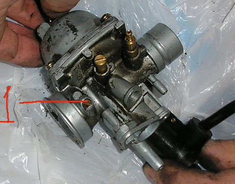

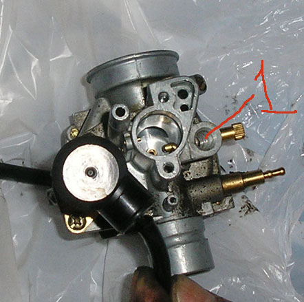

регулирова карбюратора
хотелсьбы знать какого цвета свеча :(
на карбе есть два винта ( на рисунке 1 )
1- маленький винт качества смеси
2- большой крутится от руки это винт холостых оборотов
в зависимости от того какого цвета свеча если чорная то смесь богатая
следовательно винт качества надо крутить по часовой стрелке постепенно по пол оборота
с оборотами холлостого хода их надо выставить так чтоб на холостом ходе в вывешенном положении колесо не крутилось
настройку карба лично я делал на прогретом движке
на рисуке 2 показан пусковой электро обогатитель
он работает при запуске пока двигатель прогревается после прогрева он закрывается перекрывая дополнительный канал подачи топливной смеси
я сам его не снимал поэтому не знаю как его настраивать вот ссылка на ветку где ребята про обогатитель говорят
viewtopic.php?f=19&t=14385
надеюсь написал понятно :-D
Комментарий к файлу: рис2
PA170032.JPG [ 75.28 KiB | Просмотров: 4629 ]
Комментарий к файлу: рис 1
PA170035.JPG [ 71.96 KiB | Просмотров: 4630 ]
