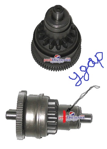

Ну короче тема такая, что при старте всё суппер, стартует как часики хотя уже и 7100 отрычал :-[ .
А вот как тока начинаю трогаться появляется стук, так же при повароте налево тот же стук, снял я крышку чёрную где ремень и увидел на бендиксе вмятину выглядит как удар зубилом, грешу на эту деталь, народ как это исправить и опасно ли ездить с этим стуком.
Заранее спасибо за ответы. 8-)

У меня эта штука тоже мятая была, выравнять не удалось. Пришлось удалить её. Под ней пружина только стоит.

Ну вот, а эта хрень у нас 29 евро стоит, а как на счёт того что мона или нет далее ездить с этим стуком. :-D

Стук из-за этой хреновины. Вмятина не даёт бендиксу возврщаться до конца и подвижная щека за него цепляет, особенно это проявляется при наклоне и повороте на право. Ездить с этим не желательно, мало ли что.
