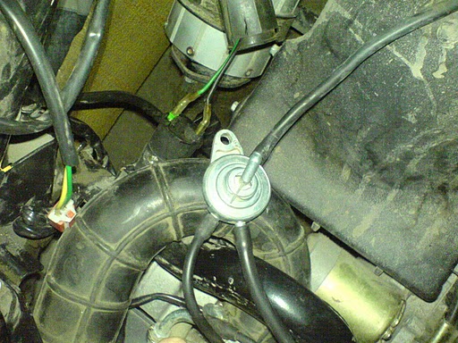

Как мне правильно поставить шланги. Я их перепутал.
Спасибо.

DSC02165.JPG [ 78.27 KiB | Просмотров: 3862 ]

Скутер: киТаёза
а чё там сложного в один вдуваешь открывается клапан, из другого бензин должен идти. Проверяй методом тыка! Только ОДИН Оптимально работает на ВСОС!

тот что идет в правый верхний угол картинки - вакуумный, остальные два - на вход и выход бензина, один к баку, один к карбу
не вдуваешь, а всасываешь. верхний штуцер для шланга от бака. нижние два - вакуумный и топливный. с одного всасываешь - с другого бежит
