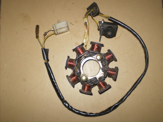

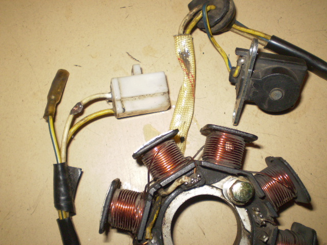

у меня на 139 qmb стоит генератор с тремя проводами. интересует родной ли это генератор? как его подключить? (после ремонта мотора непойму как его подключить). я так понимаю не хватает провода катушки зажигания (красный-черный 400 Ом).

По моему это не родной Г,потому что нет катушки для коммутатора(и соответственно черно/красного провода).Очень похож на Г от Honda Dio Af-34(там коммут питается от постоянки 12V)

По моему здесь просто один вывод с самого датчика на коммутатор , второй масса на самом датчике. На статоре нет как на двух проводном отдельно для датчика намотанной катушки. Может и ошибаюсь но где то в недрах нета подобное встречал.

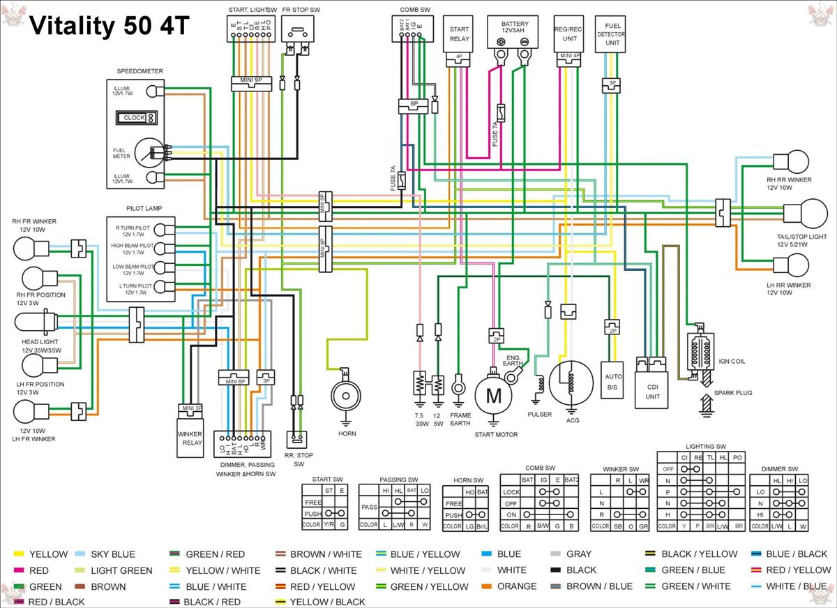

а не подскажите ссылку на схему проводки с подобным генератором.
amadeus1
moto_schem_Kymco_Vitality_50_4T_scooter.jpg [ 175.48 KiB | Просмотров: 5276 ]
Коммутатор, вернее система зажигания DC CDI. Обычный коммутатор работать не будет.

amadeus1 писал(а):
у меня этот генератор работал с штатным комутатором до разборки мотора. а вот как было подключено незнаю.
Ну так и подключай его, как он раньше был. Какие проблемы? Не думаю, что большая проблема найти ответные разъемы.
Есть вариант, что либо у тебя коммутатор питается от постоянки. Либо у тебя просто не обозначена отдельной изоляцией обмотка зажигания. Получается , что один из проводов, что в фишке идет от общей обмотки, а второй от обмотки зажигания. Масса не выведена на отдельный провод и котакт от нее идет через раму. Регулирование напряжения идет по шунтирующему принципу.
Если коммутатор питается от постоянки, то один из идущих к нему проводов будет звониться с плюсовой клеммой аккумулятора после включения зажигания.
Штатным, стоковым..., как угодно, то, что установлено изначально, изготовителем.
DC CDI, на коммутатор подается постоянное напряжение, внутри, схемой, преобразуется в переменное и более высокое порядка 300 вольт, ну а далее, как и у всех, сигнал с датчика---- искра на свече.
