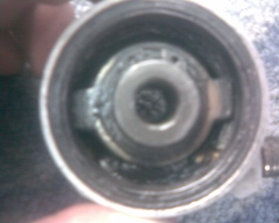

у меня нарисовалась такая проблема: не работает спидометр,кручу тросик руками стрелка поднимается до 5 км, вставляю тросик в привод кручу работает, все собираю ставлю не работает.....помогите плиз!!!!!

сфоткай и покажи привод внутри и косленый диск в месте привода

Что-то нетак с редуктором спидометра.
Проверяй.

сегодня сжимал верхний зажим,начинает работать метров 50 проезжаю и работать перестаёт.....
000.jpg [ 201.49 KiB | Просмотров: 2779 ]

вот эти усики (2 шт которые) выгни наружу редуктора, щас они вродь внутрь загнуты, ну и промой в бензине его, вымой всю смазку и поновой смаж

Поменяй тросик у меня было также.за 10тыс у меня уже 3трос
