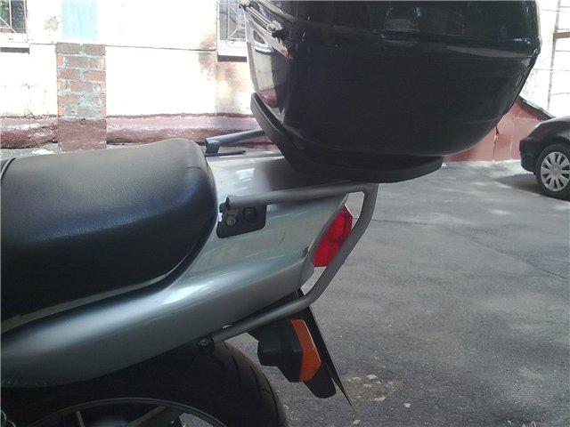

Вопрос такой, лидеры 50 2т 2007 г выпуска (морда не от венто тритон) комплектовались багажником. Но на картинках увидел что кофр как то ставится на багажник.
Помогите фотку этого крепления увидеть. Без кофра. Интересует как он крепится к багажнику.

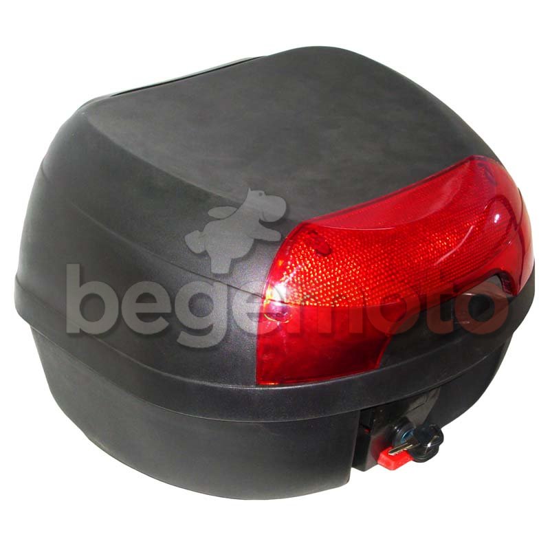

В комплекте с кофром у меня шли крепления представляющие из себя две полоски металла согнутые в длину буквой "п" и 4 болта. Этим железом крепилась платформа для кофра представляющая из себя площадку из пластика с продолговатыми прорезями для регулировки места крепления. А сам кофр крепился на одну защелку управляемую красной кнопкой. Принцип чемодана, поносил в руке, пришел и одним движением закрепил на мопеде. Болталось и дребезжало все это безбожно. В итоге лопнула переходная площадка-платформа. Всё усилил фанерой 10 мм, кофр жестко к фанере саморезами, уже 2 года нормально, только пришлось по периметру крышки кофра уплотнитель оконный приклеить что-бы не дребезжал. Кофр на фото, брал в 2008 за 1000 р.. Мой тебе совет, делай из фанеры 10 мм, или из другого листового материала переходную площадку, а уже к ней крепи кофр.
У тебя багажник трубы?
На фото это не моё крепление-это для наглядности.

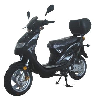

Хотелось бы увидить площадку, чтоб знать что покупать.
Вот фотка для представления о чем речь.

Да у меня точно такой. Площадка идет в комплекте с кофром.
