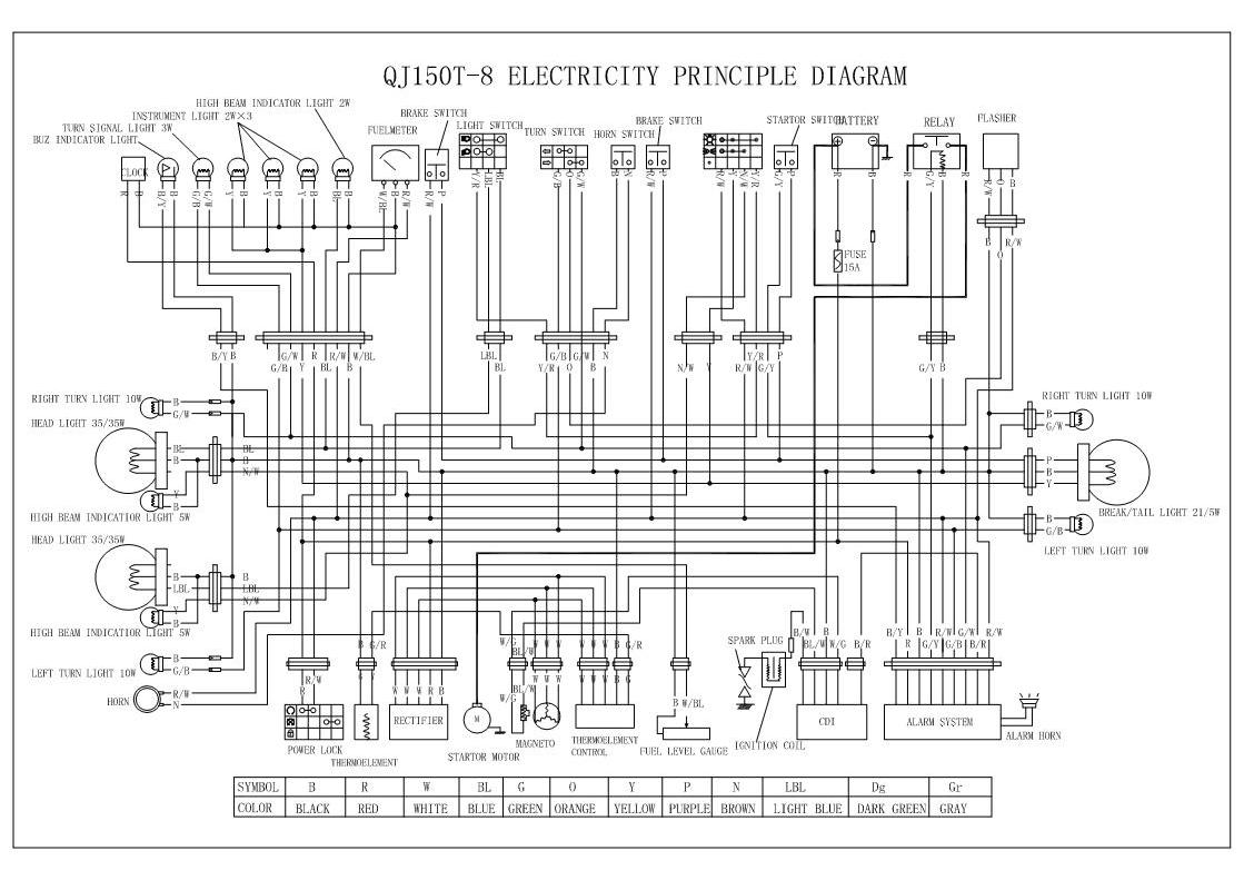

У меня есть схема на Stels Vortex 150, это аналог Keeway Matrix 150. Схема электрическая с обозначением всех разъёмов и цветов проводки.

Лишние провода в панели приборов подключаются к электронной приборной доске, у вас видать обычная стрелочная стоит?

eXtreme, огромное спасибо! *THUMBS UP* Да, вортекс точно такой же как и матрикс, вообще ещё много аналогов..
Схема очень хорошая! Тут есть вот куда идут эти 3 белых провода, а у нас в книжке на схеме такого вообще нет! В общем теперь остаётся только всё правильно подключить, и если искра не появится, всё прозванивать, тогда это либо коммутатор, либо генератор..
