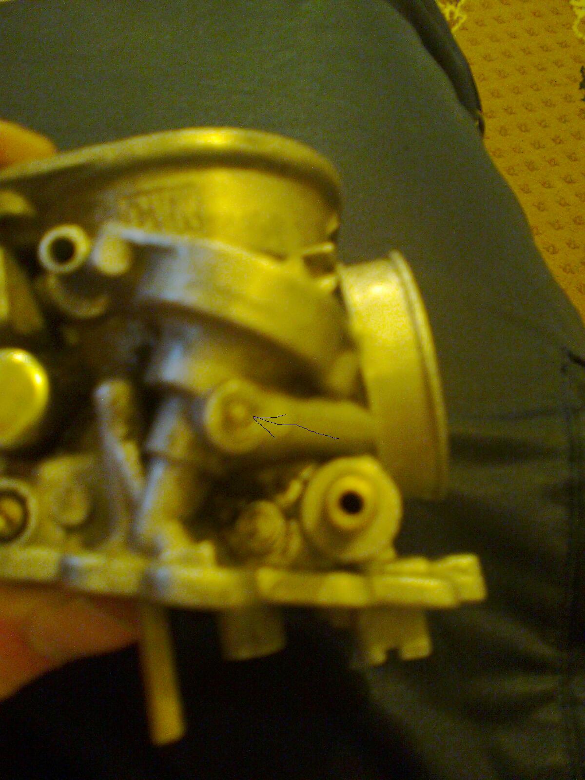

стрелкой у меня показана штука свиду напоминающая шарик..но она недвигается..что это..?
0412.jpg [ 199.83 KiB | Просмотров: 4586 ]
 Заголовок сообщения: Re: карбюратор
СообщениеДобавлено: 06 Feb 2010, 20:39
Зарегистрирован: 04 Jan 2009, 15:55
Сообщений: 143
Откуда: Украина .Киевская обл,
Скутер: 157QMJ/SYM Symphony 125RS
Стаж: 45
Заглушка технологического отверствия.Не надо её трогать.

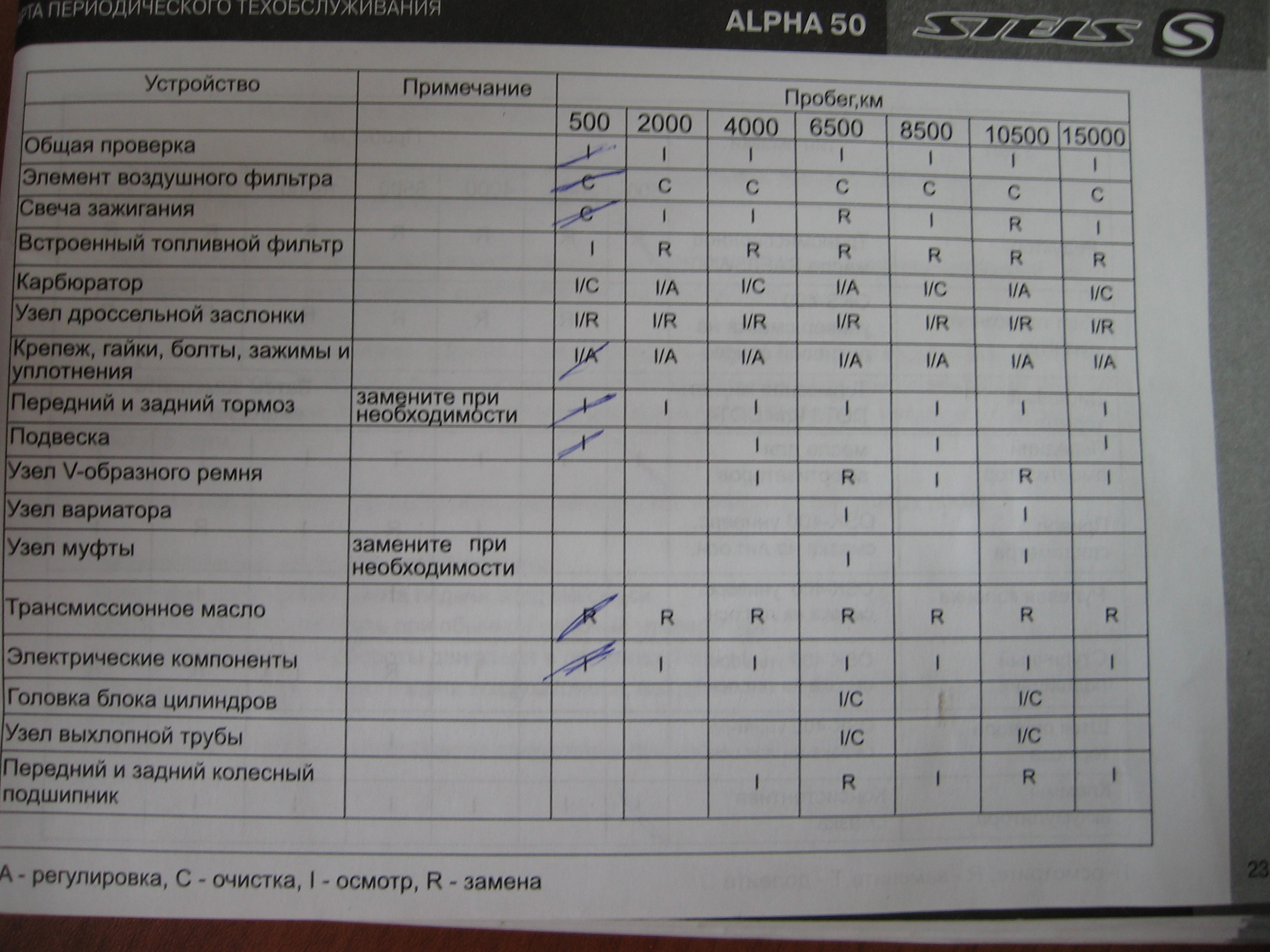

Извините ! может я не в кассу со своим вопросом ! Подскажите : в книжке по эксплуатации написано после каждых 500 км менять узел дросельной заслонки
IMG_1631[1].JPG [ 1.35 MiB | Просмотров: 4494 ]
Продаются ли такие комплекты , или может как кто делал и вообще где этот узел в карбе ? Подскажите кто менял !
